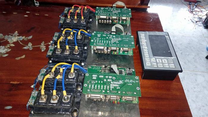

    XY Motor DC Servo Fanuc Model 10M
    Driver DC Servo 28 của Robot3t về cơ bản vẫn giữ nguyên thiết kế công suất 2.2kw
    4 con IGBT công suất G40N60 trong mạch cầu H được thay thế bằng 2 con modul IGBT của Fuji chịu dòng 400A, áp 600V

    Thợ bậc 6 maycncmini's Avatar
    Aug 2016
    40
    Được cám ơn 148 lần
           ở 81 bài viết
    Kéo bằng Driver này chắc không tệ
    Board DC servo 29 của Robot3t có công suất thiết kế 5kw (chỉ trên lý thuyết)
    bên mình đã có 1 số thay đổi để khai thác hết công suất của board này
    Nếu cần có thể thay đổi một vài thứ để điều khiển được động cơ hàng chục kw
    Mấy con Hybrid servo không đủ nội lực để nâng trục Z
    Lần sửa cuối bởi maycncmini, ngày 16-03-2017 lúc 11:33:49 PM.
