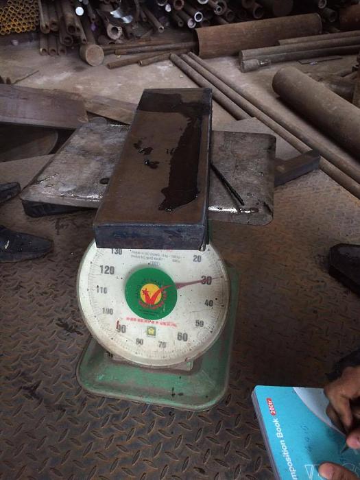

    Em đi mua lợn giống ạ:
    Xem đàn lợn xuất chuồng đc mấy ký.
    Lên tạm hình ạ.
  21. #20
