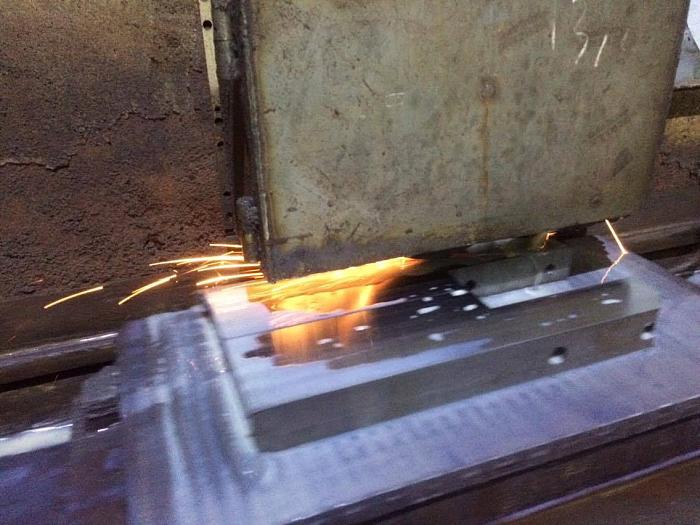

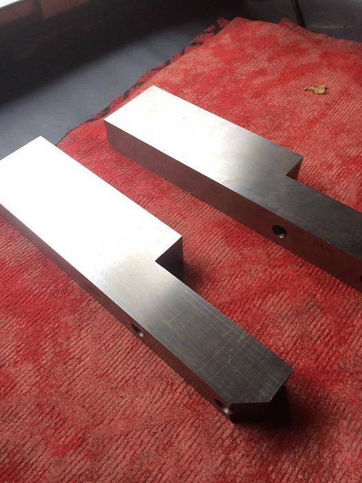

    Tiếp tục hầu chuyện các cụ.
    Mài ...
    Xong ...
    Phay...
    Phay xong lại mài.
    Bờ vai của em ý.

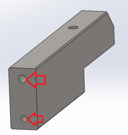

    Các cụ cho em hỏi là em gia công vai X xong rồi thì giờ khoan cái lỗ dưới đế này như nào để vuông góc ngon nhất ạ? Gá máy phay máy khoan ứ vừa.
    Em tính gá máy tiện 4 chấu đc ko ạ?

    vặn dưới đít vặn lên sau này cân chỉnh mệt hơn vặn trên xuống rồi, lấy dấu không chính xác nữa thì mệt lắm, kiếm được cụ nào có con máy phay ngang thì tốt , hôm nọ thấy có chỗ nó đang dã con máy cnc phay ngang

    Dài quá gá máy tiện có ổn không em không biết ạ, mà bác có khoan từ không ? kẹp nó vào đâu đấy....

    Mấy cái cao cao vầy minh cứ dùng khoan bàn là xong thôi bác. Bác dùng 4 cây cảo C và 1 cái eke thép là khá ổn thôi. Đẩy cái bàn khoan lệch sang mọit bên, cảo cái eke lên măt bàn xong dùng 2 cảo C còn lại kẹp phôi vào cái eke rồi khoan. Khoan ít lỗ thôi nên cũng không tốn công mấy.

    Vậy sợ rung với độ vuông góc ổn ko cụ nhỉ?

    Bác cứ kẹp eke khoan đi. Ko sao đâu, mà nhớ là phải kẹp bằng 2 cảo cho mỗi vị trí nhé, tránh trường hợp kẹp lỏng nó xoay khi có lực đè của mũi khoan. Mình khoan lỗ 20 trở lại chưa thấy lệch lỗ nào. Hihihi

    Cách 1:
    Có khoang từ thì tìm cái eke sắt vuông, kẹp cái phôi vào 1 mặt, hít khoang từ vào mặt kia.
    Cách 2:
    Tìm máy phay có đầu ngang vuông góc, kẹp lên rà đồng hồ, khoang chuẩn vuông góc luôn.
    Cách 3:
    Tìm cái máy phay cơ cao thật cao, đủ nhét cái vai vào, rà rà eke cho cái vai vuông rồi kẹp eto khoang.
    3 cách đều ok, cho ra lỗ vuông góc với mặt đáy, em đã từng làm. Nghe cụ kem nói là em biết tìm ko ra máy rồi chứ có máy thì làm xong rồi. Nên cách thứ 1 là phù hợp.

    trình cơ khí cu kem này còn kém quá ..... tui là phang cách 1 của romeo là xong , dù gì nó là lổ ren thôi chứ có chốt định vị đâu . Làm cho kì công vào , mấy bộ combo đó cũng cấp C5 là hết , kết cấu ngàm C khó cứng vững hơn ray , thử xong hết đi rồi biết.

    tháo bớt nhôm bàn máy gỗ ra. chạy kiểu bore xử đẹp mấy lỗ này xong lại lắp lại thôi.

    Cám ơn các cụ em kẹp lên máy tiện mâm cặp 4 chấu xử gọn rồi ạ. Taro M10 luôn.
