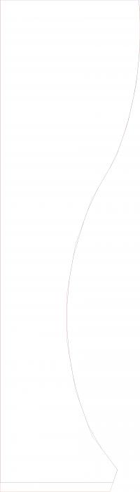

    cảm ơn các bác đã quan tâm ạ, em đa sửa như sau (thủ công thôi ạ, ông khách cũng đã rất ưng ý)
    trong corel em inport EPS từ Cad ->nhấn F10 ( hiện node)-> kéo chuột chọn tất cả các node-> nhấn chuột phải chọn Add Node ( em Add cho nó 2 lần- số node tăng gấp 2) -> tìm đến node nào gãy khúc thì xóa nó đi ạ
    đây là kết quả
    ( màu xanh là đã sửa,)
