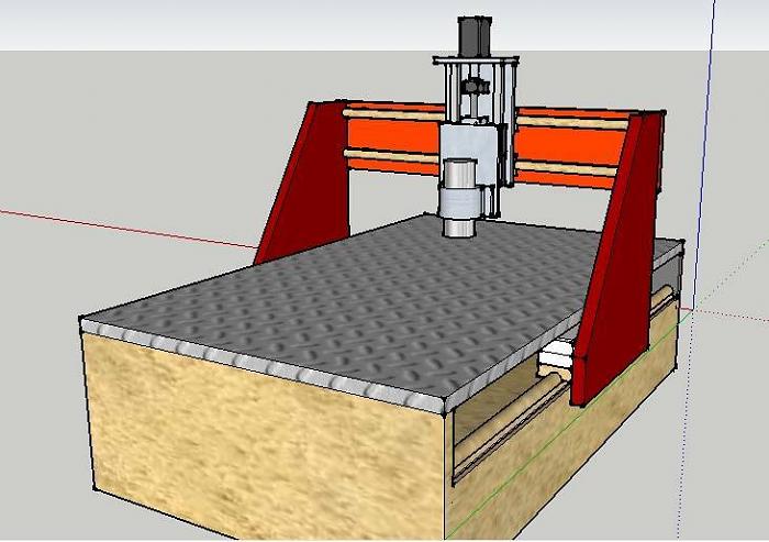

e ấp ủ khá lâu rồi,nhưng do kiến thức hạn hẹp nên h mới có thể bắt đầu.
mục đích:trước tiên là thỏa mãn DIY,sau dùng để cắt vật liêu mềm chủ yếu khắc mica
cấu hình:

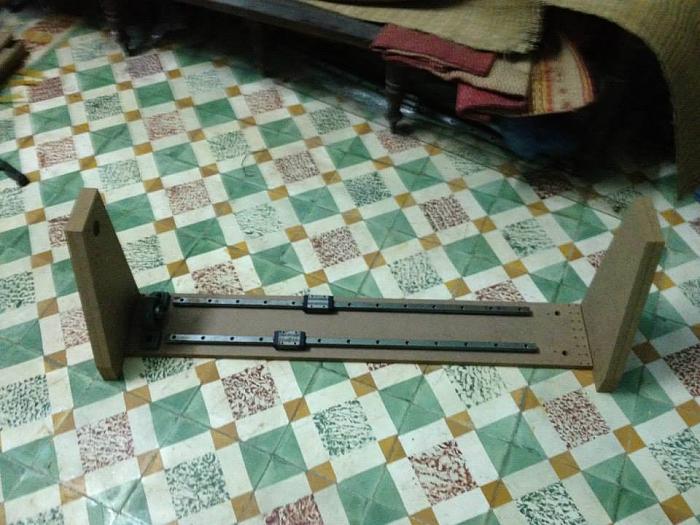

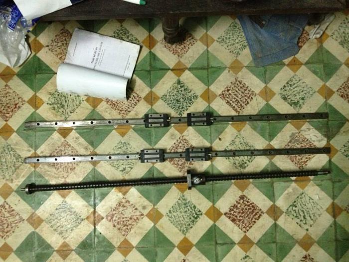

trục x: 600
trượt vuông IKO,vitme kuroda 1610 (cái này sáng mai mới lấy)

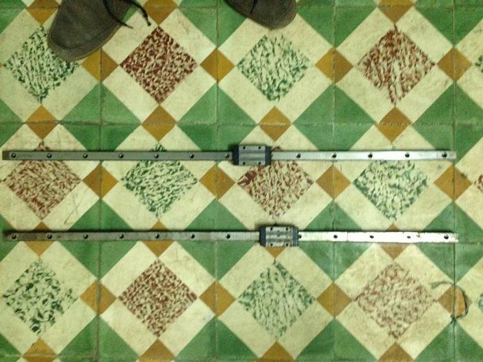

trục Y: 800
trượt vuông 20,em thấy nó ghi made in korea mà chả bit hiệu gì,vitme 2010 cũng ko biết hiệu gì luôn
trục Z : 100
trượt tròn fi 16,vit,e THK 1010
khung máy toàn bộ bằng MDF 15mm ghép đôi.
hiện tại đây là toàn bộ những gì em có,mà e chỉ tranh thủ làm tí buổi tối đc nên chưa hẹn ngày cắt băng.
