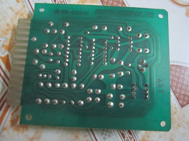

    Đồ cồ nè ! Để vẻ lại schematic làm bộ test như gamo .Click vào ảnh để xem ảnh lớn hơn.
ID:	31978Click vào ảnh để xem ảnh lớn hơn.

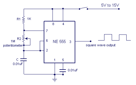

    Sau khi thay đi thay mấy con C, R, VR thì em đã làm nó quay được như trên.
    Em muốn hỏi tiếp rằng khi nó đang quay chậm thì mình chỉnh VR cho nó tăng dần theo lý thuyết em nghĩ rằng nó phải lên đến trên 4000rpm nhưng thực tế của em nó không thế mà cứ chỉnh VR nó cũng nhanh thêm một chút rồi đến đoạn réo o o và không quay (mất bước). Vậy tại xung không phù hợp hay tại cái Driver kia nhỉ?

    Trích dẫn Gửi bởi minhkhuehd Xem bài viết
    Cái driver đó mà bác làm cho nó chạy như thế là tốt quá rồi

    Thấy bộ của lão Gamo rồi, chạy phê, đảo chiều pặt pặt luôn ấy
    Hehe trình em không bằng lảo gamo rồi ! Tích hợp thêm 24vdc cho cái thắng rồi qua Dương bá Trạc thôi .
    @ Phần 555 gần như của nhatson chỉ khác chân số 4 , để kiếm lại mấy cái boad xem mấy cái pin kết nối đi đâu .Click vào ảnh để xem ảnh lớn hơn.

    6,678
    1. Bản thân step khó mà chạy được ở 4000rpm, trong điều kiện bình thường muốn nó chạy tốt ở 2000rpm đã rất khó. Phụ thuộc nhiều yếu tốt: chất lượng nguồn phát xung, chất lượng driver, chất lượng motor, chất lượng nguồn nuôi (power supply).
    2. Nguồn phát xung là 555 thì chất lượng xung ra không được tốt lắm, jitter nhiều (ảnh hưởng do mạch, nguồn nuôi, linh kiện v.v..) nên khó mà dẫn motor chạy tốc độ cao được.
