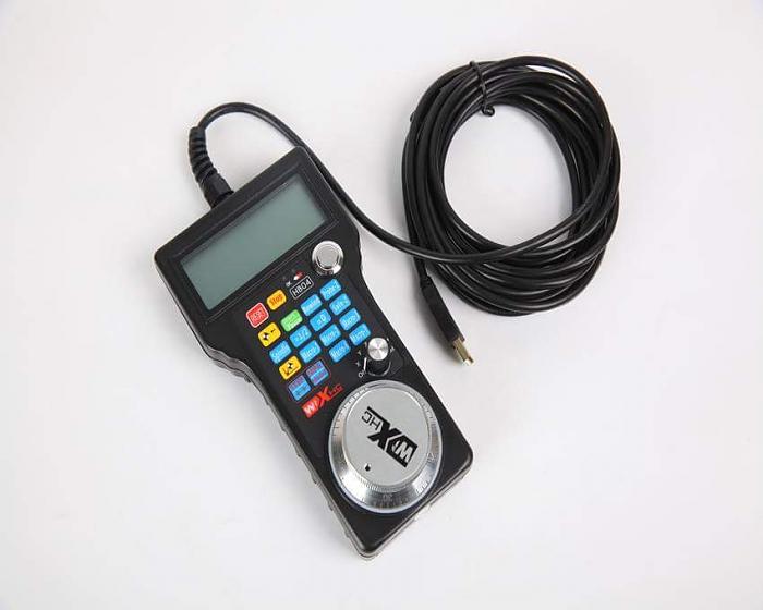

  11. #31
    349
    19
    Được cám ơn 71 lần
           ở 62 bài viết
    Bộ tay cầm cho ncstudio giá 2500 k có màn hình luôn bác nhé. Minh họa
    Ảnh thu nhỏ đính kèm Ảnh thu nhỏ đính kèm 9431856B-B784-4083-8299-50E57389DA67.jpeg‎

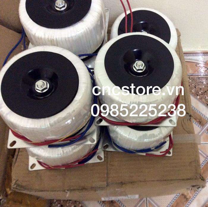

    nguồn xuyến chất lượng cao, 100% dây đồng chạy cả ngày không nóng , áp ra 50v thích hợp cho máy chạy step dma860h hoặc servo hibrid hbs86h , hbs758.
    Lần sửa cuối bởi dungtb, ngày 20-01-2018 lúc 11:47:40 PM.
  13. #33
    Bem bem bem đi Ếch...
    Đùa thui, giá cả thế nào hả bác?
  14. #34
    349
    19
    Được cám ơn 71 lần
           ở 62 bài viết
    1200k nhé các bác
  15. #35
    Thợ cả Diyodira's Avatar
    1,633
    366
    Được cám ơn 665 lần
           ở 452 bài viết
    Bác dungtb xem lại chứ nguồn 50V này chạy mấy em driver max 80V là banh hết driver, mình thấy 35V đến tối đa 40V là ổn, cái này chính mình đã trãi nghiệm rồi, không biết ai đã bị chưa.
    Mình nói thế này không có ý gì hết, chỉ có lợi cho cả người bán lẫn người mua.
    Tks
  16. #36
    50V nắn lại là thành khoảng 70V gần giới hạn của driver, đang chạy thắng lại cái rụp => dễ banh driver
    Nhưng mà nguồn xuyến thì chắc mấy cha chơi audio chắc ghiền?
    Lần sửa cuối bởi Gamo, ngày 03-10-2017 lúc 08:43:38 PM.
  17. #37
    1,633
    366
    Được cám ơn 665 lần
           ở 452 bài viết
    đây là trãi nghiệm đầu tiên khi chuyển từ servo xuống chơi step, tủ điện 3 con thì đi hết 2 con, chỉ là chủ quan thôi, tks
  18. #38
    Thợ bậc 7 saudau's Avatar
    Tp Long Xuyên, An Giang
    973
    292
    Được cám ơn 265 lần
    Sao tui chạy IM483 bằng biến thế ra 48VDC mà đâu có cảm giác banh xác đâu? (im483 max nó 48V). Cụ nói mé mé vụ này tí để né bớt đi.
  19. #39
    Hohoho, cha so đồ của chiên da về điện Schneider và driver China thường sao được. IM483 cổ lỗ sĩ chứ ngày xưa giá hơi bị đắt à nha.
    Cơ bản là nếu ông đang chạy mà thắng cái rụp thì toàn bộ động năng nó biến thành điện năng dội lại liền (con motor khi đó biến ngược lại thành máy phát điện). Áp ông đang dùng càng cao thì áp dội lại càng lớn, có thể gấp vài lần áp dùng để chạy. Do đó ngay cả trong manual của IM483 cũng ghi rõ giới hạn 48V đó là bao gồm áp của Back EMF, tức là áp dội lại. Ông thử gắn nó vào 1 dàn khung nặng nặng tí, dùng con Arduino phát xung cho chạy thật nhanh rồi dừng lại lập tức xem sao? (đừng dùng Mach3 vì nó sẽ dừng từ từ)
    Cơ mà IM483 thật ra có thể chịu áp lên tới 100V á nên làm cho nó chết cũng khó. Còn driver rẻ tiền thì hên xui.
    Nghe đâu ông đang vọc con IM483 chạy tới 1500rpm hả?
    Lần sửa cuối bởi Gamo, ngày 03-10-2017 lúc 10:07:29 PM.
  20. #40
    1,633
    366
    Được cám ơn 665 lần
           ở 452 bài viết
    Nghe đâu ông đang vọc con IM483 chạy tới 1500rpm ha?
    Gỉai thích làm gì, để chả ăn quen tưởng ngon, rồi dính chưởng lên hỏi, lúc đó giải thích đâu có muộn , nói chơi bữa nào vui ông tăng tốc độ, rồi gia tốc xong rip vài cái thử, lên chia sẽ cảm giác.
