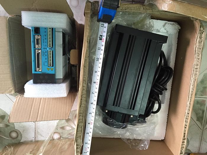

    Bộ acservo hybrid 3hss208H mặt bích 130 , cốt 24mm, momen 35Nm ( tương đương ac servo công suất 5.5kw) cực khủng tải siêu nặng , phù hợp các máy có giàn cơ khủng bố.

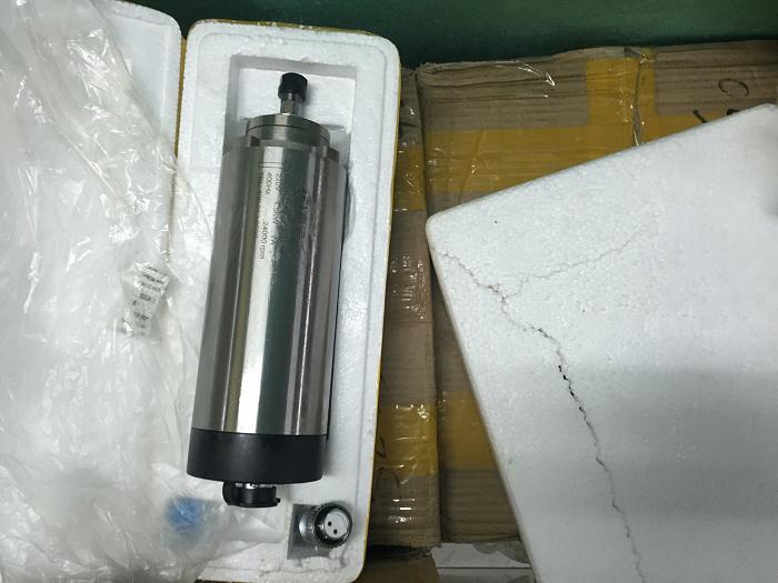

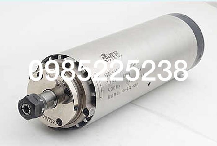

    Spindle giải nhiệt gió 1.5kw 4 vòng bi , 24000 vòng/phút , không cần bơm nứoc nữa các bác nhé. Giá 2700k

    Mar 2017
    26
    Đường kính thân bao nhiêu vậy bác ?

    Trích dẫn Gửi bởi BÂTM Xem bài viết
    phi 80 theo tiêu chuẩn bác nhé, hàng quá đẹp luôn nha các bác

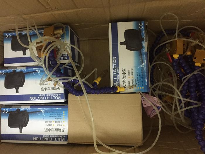

    Sale off vài em bơm nước máy cnc cột áp 4.5m ( bơm làm mát 4-5em spindle vô tư) giá 490k, vòi phun tưới nguội giá 120k
