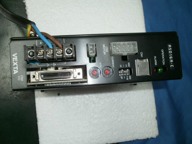

    như tiêu đề cần mua 4 Cái drive ASD16AC

    hôm trước mua dc motor ASM98AC (ham cái hộp số hành tinh nên mua)của bác gamo cứ ngở rằng xài drive ASD30AA xài dc (vì không xài step anpha nên gà )
    có hởi mấy bác trên mạng chỉ có drive ASD16D-C (cho motor ASM69AC mà bác gamo bán đó)
    ai có drive ASD16AC dư dùng bán lại cho tớ Thanks

    Hehe, 16D-C chắc là ok đó bác (kiểm tra lại xem có đúng là 220V, 1.1A ko?) Tại mình nhớ ko nhầm là con 69AC & 98AC là trở & cảm kháng giống y nhau
    Còn lỡ mua 30AA thì chạy tạm trước rồi có 16AC bán lại sau. Chỉ cần chỉnh núm current xuống 8 là ok (bác nhớ test lại nhe). Driver 110V chạy motor 220V, hạ dòng xuống phân nửa thì có thể sẽ không chạy tốc độ tối đa nhanh bằng driver 220V & công suất cực đại bị giảm nhưng thường thì máy mình mà dàn cơ ngon thì không xài nổi hết công suất của 98 đâu
    Mình trước kia có test chạy motor 66AC bằng driver AA, nói chung là ko để ý thì ko nhận ra được sự khác biệt. Driver AC chạy motor AA thì hơi bị rung tí, còn driver AA chạy motor AC thì cảm giác yếu

    Em đã test thử driver Aa chạy với motor AC. Dòng nên chỉnh từ mức 7 trở xuống thì chạy sẽ không nóng. Cảm giác thì vẫn lực lưỡng như AA. Vì đã cố giữ nó lại bằng tay mà vẫn không được ạ. :-)

    cho mình hỏi là ASD16AC, BC khác gì ASD16DC?
    Banned
    355
    Được cám ơn 95 lần
           ở 70 bài viết
    khác nhau là dòng V khuyến cáo dùng cho motor
    ASD16AC dùng cho ASM98AC
    ASD16DC dùng cho ASM69AC

    + Dòng A: 100V-1 phase
    + Dòng C: 220V-1 phase
    + Dòng S: 220V-3 phase
    Dòng S chạy 1 phase bình thường các cụ nhé (nhưng hơi yếu thì phải em thấy con motor của em nó êm hơn so với chạy driver C)
