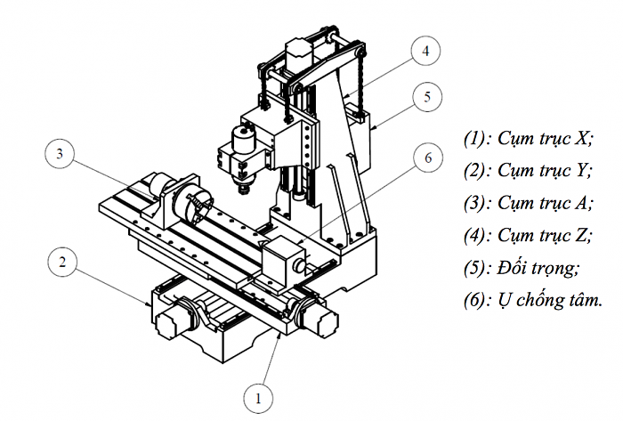

    Cần tư vấn làm máy cnc kim loại
    Như tiêu đề, cần các bác tư vấn làm máy cnc kim loại như hình ạ.

    Nhờ các bác tư vấn cho em step/servo, động cơ spin ạ, em không biết chỉnh sửa chủ đề nên post reply ạ

    Mô hình này quá đẹp rồi, ko rành thì chơi alpha cho lẹ, còn chịu mò thì quất servo, nhai kim loại nên dùng spindle 2k2 trở lên, vitme tìm loại bước 5 là chuẩn nhất, ko dám múa nhưng góp ý tí ợ

    Alpha Step giờ kiếm sao đc. HBS cho lành. Quẩy 20/24h mấy năm rồi có sao đâu.
    Bác chủ chưa nói mức độ đầu tư và mục đích/yêu cầu của máy thì sao anh em tư vấn đc.
    Lão Kem có mấy bộ HBS giá 1.5tr thui
    bác muốn nhanh thì mua xác máy về làm lại
    Em có con máy C, hành trình XYZ lần lượt 800x450x450 chạy cả 3 trục động cơ HBS 86 8N/m, vitme bước 5, thấy ổn bác ạ. Sờ pín 3,7kw tốc độ tối đa 8000, thực tế chưa chạy quá 2000 bao giờ.

    Phay kim loại thì nhôm hay sắt . nhin khung chắc bác định làm khung thép khá dày đây .
    Vẽ là một chuyện còn phải tính về khả năng gia công ,chi phí gia công có kinh tế không trừ khi bác có máy phay c ở nhà .còn không thì chi phi gia công sẽ rất cao
    nhìn hai cái bệ y và z khá đẹp (phức tạp ) giá gia công sẽ chát đó .Như bác biét tuốt nói đó nên mua xác máy về độ lai có khi hiệu quả hơn
    Mấy thứ ray trượt vitme động cơ ,điẹn đóm thì chơi theo túi tiền thôi. thế nào cũng dc

    Bác chủ cho anh em chút thông tin về kích thước, hành trình gia công, chi phí đầu tư thì anh em trên này sẽ tư vấn chính xác cho bác.

    HBS 86 chạy có ổn không ạ? Vexta thì kiếm k ra ợ, mà cũng chưa rành về vexta nữa, cơ khí thì ok chứ phần điện đóm này e mù tịt
    Hành trình tầm 300x300 hoặc 400x300 thôi bác ợ
  21. #17
    25
    EM là tay ngang mới vào nghề ạ (Dân IT), nhà chỉ có mấy cái đồ nghề thông thường phụ vụ đam mê thôi chứ k có máy phay
    Máy ăn kim loại gì ợ. Nếu nhôm đồng thì chơi combo mua lại của anh em trên diễn đàn là lắp còn nếu ăn sắt thì cái mẫu này cần phải vẽ chi tiết hơn thì mới rính đựoc vật liệu . Dân IT nhẩy sang đây làm gì ?
