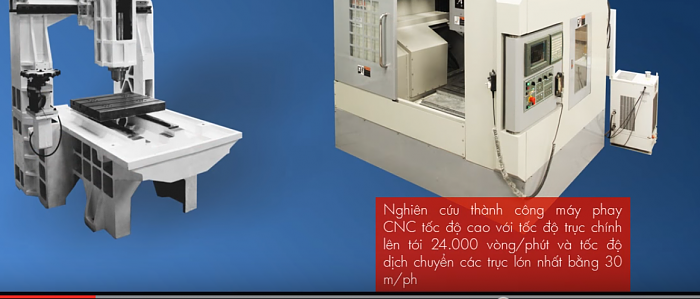

    Đây bác :
    Làm được 2 con máy này quảng cáo chạy 20m/p, có cụ nào thấy nó chạy chưa nhỉ ? Không hiểu nó phay cái gì ? : http://www.bkmech.com.vn/may-phay-hsm50.html

    ha ha tốc độ và gia tốc đáng sợ 30m/ph quá ghê (nếu chạy chơi thì có thể mà gia công không biết ra sao)

    rorze là trùm công nghệ điều khiển cho công nghiệp , là công ty japan mà vẫn chọn máy của công ty VN thiệt là quá đỉnh , nhất là cái máy đầu tiên của công ty được bán với giá 150K USD thời bấy giờ.
    Ngày trước em cũng có nghe nhiều anh em thắc mắc độ chính xác gia công khung , vật liệu khung bằng gang không được thường hóa ngoài trời tự nhiên vài năm như bên japan , vậy làm sao mà biết có cấp chính xác như thế nào , bên công ty có trả lời là qua QT3 kiểm tra rồi..... vân vân nhiều thứ lắm hy vọng công ty có thể kể lạ cho anh em biết giai thoại đó hay không ... nhiều khi nghe đồn không chính xác.
    @ anh Tuấn , AC servo lý thuyết 3000rpm , bước ren trong máy gia công thông thường chọn bước ren 10mm thì việc jog speed lên 30m/min là được về lý thuyết mà. Em nghĩ 30m/min không khó nếu hành trình máy đủ dài để cả cụm đề ba và đạt đỉnh tốc độ đó , nhưng trong hình hành trình máy tối đa 600mm chưa biết gia tốc cài bao nhiêu xem ra khó đạt đỉnh 30m/min ạ.
    Nè anh em đọc cận thận , có ai nói gia công 30m/min đâu

    DIY thì khó, nhưng nếu mô hình sản xuất, chế tạo đầy đủ thì việc 30m/min là bình thường với công nghệ hiện giờ.
    Với máy laser, tốc độ 30m/min là tốc độ vận hành. Với gia tốc lên đến 5-6G. Mà đừng nghĩ là khung máy nó yếu ớt như máy quảng cáo nhé. To, nặng, cứng vững. Tất nhiêu dung sai cũng to, thường thấy là 0.03mm (3%).
    Tất nhiên với máy phay thì.. dung sai đòi hỏi cao hơn.
    Đại ý em muốn nói là, với công nghệ, chi phí đầu tư xứng đáng thì tốc độ ấy hoàn toàn khã thi.

    Vậy chốt lại là cái máy của bác chủ có chạy được tốc độ như quảng cáo hay không ? xem mấy cái video chưa thấy cái nào chạy G0 nhanh cả.
    Bên bác chủ là chuyên sản xuất máy hay là nhập máy về làm thương mại ? chứ mấy năm mới bán được cho nhật 1 con như vậy thì lấy gì trả tiền lương cho công nhân nhỉ ? Hay là bên bác là công ty nhà nước ?

    Cám ơn bác, bên em vừa chế tạo và vừa làm thương mại ạ.
    Tốc độ 30m/ph là không tải, có tải sẽ thấp hơn chứ ạ.

    chán các cụ quá, G0 20.000 hay 30.000 là bình thường có có gì đâu, còn cái sai số 0.005 thì vài triệu thuê thằng laser calib là xong, máy của Renishaw, chi tiết thì có cả CMM thoai, thuê cả chuyên gia của ĐL qua hướng dẫn rắp ray nữa nói chung là cũng phải chuẩn chứ ko như anh em mình đâu, lolz :v
    ko biết con máy phay giường để gia công động cơ đi ê zen cho thằng vinashin thế nào rồi, xong chưa. chắc chạy controller của NUM nhỉ, con high speed kia chạy của LNC
