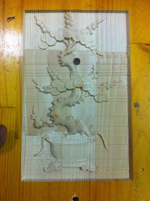

    không biết cái bệnh này có giống bệnh của em không , sau khi nối đất và gắn lọc nhiễu thì hết

    của e z nó bị đi lên cao bác ạ! chứ sọc vậy thì lâu lắm mới có một phát! nhưng chưa biết lỗi như nào ạ
    e thử thay và cũng đã tạm ổn! còn xem lại thêm 1 ít nữa ạ
