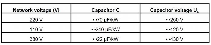

    Bác ui, vậy con bơm này em dùng cho giải nhiệt 2 con spindle China ăn gỗ được không bác, nhưng mà muốn giữ nguyên con motor đó, thì phải đấu điện sao đây, thấy có 40w chắc nhẹ điện, chứ con bơm em đang dùng nhà đèn nó mừng lắm
    Con này dùng cho bơm spindle máy cnc mini được ạ
    -còn bạn thắc mắc đường đien vào moto thi bạn xem hình,
    image.jpeg‎
