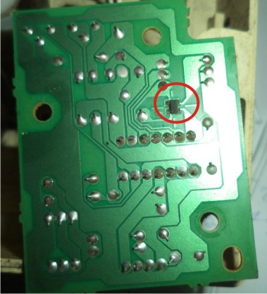

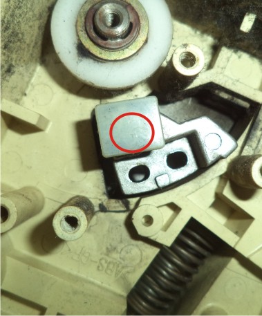

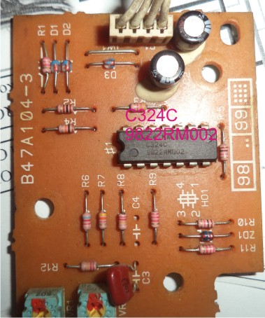

    đây là mạch tăng giảm tốc độ motor của máy may điện tử ạ

    cái nam châm dấu đỏ quẹt qua con ic hay gì đó 4 chân và điều khiển được tốc độ a.
    có cách nào kết hợp hai xung của XY để dk ko các bác nhỉ ( thể hiện bằng Units/min của mach3)
    ĐT: 0908.013.495

    Hall cảm ứng từ
