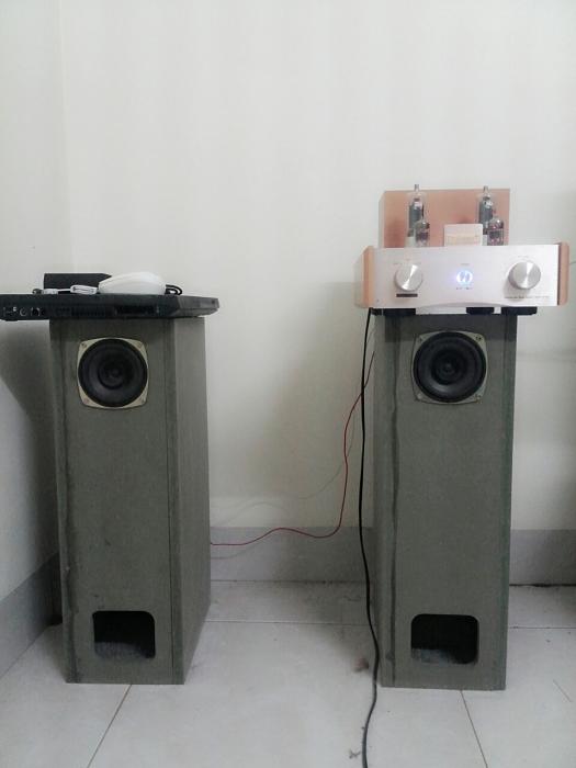

    Hix... thật tình thì xem tài liệu cũng ko thấy bọn nó sơn PU/epoxy, toàn dán decal/simili/gỗ lạng hoặc cùng lắm đánh vecni lớp gỗ ngoài (nếu dùng gỗ)
    Kệ, lỡ ùi, để mai post thành phẩm cho các cụ xem, nhờ góp ý tiếp. Nghe âm thanh thì mới 1 loa đã thấy phê, mặc dù chưa ngon như con earphone.
    Đính kèm 43578
    Nhờ các cụ chỉ tiếp:
    1. Em bắt tán inox 2 bên xấu quá, có cách nào bắt tán 2 bên mà đẹp chai hơn ko?
    2. Do cắt mica nhầm nên có 3 lỗ bắt ốc trên cùng em phải nới rộng ra, giờ phải gắn long đền thì xấu quá. Có cách nào để giải quyết ko ợ?
    + Cho em hỏi ngu là sao cụ ko dán keo mà phải bắt ốc thế ợ.
    + Củ loa fostex 103 phải ko cụ Gà, cụ mua bao xiềng đó.
    nhân tiện topic này các cụ cho em hỏi, có cụ nào biết ở HN chỗ nào bán lẻ tấm laminate ko ợ, em mua về mặc áo cho cái loa của em.

    Hehe, tại em ngu món chế loa nên bắt ốc ợ... sau này sẽ dán
    Đùa thui ợ, thật ra bên trong là dán hết, bên ngoài bắt ốc ợ. Lý do là lúc làm em vẫn chưa xác định 2 vách ngoài là vật liệu gì, gỗ có lẽ nghe hay hơn nhưng mica sẽ đẹp hơn => bắt ốc cho nó thoải mái lựa chọn. Hơn nữa nếu dùng mica thì phải bắt ốc vì dán keo sợ có đường, xấu. Ngoài ra thì lòng ruột con back load horn này khá mỏng (15mm) nên chỉ sợ vách bị rung => ép thêm mấy con ốc cho chắc ăn
    Củ loa của em là Fostex FE127 ợ
    Cái ampli đẹp quá, cụ tự xử ợ?
    Đùa thui ợ, tại làm CNC riết em thấy dán sợ ko đủ cứng. Với lại 2 miếng mica dán 2 bên sợ xấu
    cụ bệnh nặng quá rồi, hehehe
    cái ampli đó là em mang con CNC mini đi đổi đấy ợ, cũng của 1 cụ trên này thôi ợ. em đang tính rảnh thì phay lại cho nó cái vỏ nhôm, dạo này nhôm đang rẻ và máy thì vừa làm xong chưa cho ra sản phẩm nào ợ.

    Hehe, thế con của cụ nghe bass ổn ko?
  22. #216
    yếu lắm cụ ợ, nghe nhạc nhẹ thì khá ổn.
    củ loa của em bé tẹo, vs lại thùng loa có vẻ đang thừa thể tích nên bass ko biết chạy đâu hết ý.
    Thùng loa của cụ hở nhiều quá.vs lại thể tích quá lớn nên bass yếu. cụ kiếm ít bông thủy tinh lót giảm thể tích thùng xuống chắc ổn. hehe

    Củ này đừng đòi hỏi cao cụ ạ.
    Xem đáp tần thì dưới 100Hz nó tụt thê thảm, cả chục dB rồi nên thùng khó khắc phục nổi. Lót bông trong thùng để giảm phản xạ lan truyền thôi không khắc phục nhiều.
    Có thể phải dùng 2 củ/thùng, 1 củ cắt dải tần cao, 1 củ còn lại phải hãm độ nhạy dải tần trên 100Hz xuống chút mới đỡ hơn, độ nhạy tổng thể giảm.
