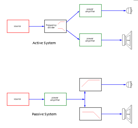

    Em tưởng phân tần chia ra 2 loại, chủ động (active) và phân tần bị động (passive).
    Sao lại 100% là passive đc nhỉ.

    Khổ ghê gớm, cụ lại chả chịu đọc mấy bài trên.
    Em bảo là cái crossover hiểu theo nghĩa phân tần loa như mấy cụ ở trên hiểu, nó nằm giữa pow amp và driver (củ loa), đa số nằm trong thùng loa, 100% là passive chỉ dùng tụ, cảm, trở.... Có thể cắt tần bậc 1, 2, 3, thậm chí 4.
    Còn cái crossover hiểu theo nghĩa mạch bass/treble/trim... nó nằm trước pow amp, có khi trước cả preamp, thì có thể passive (mạch lọc bass/treble xài tụ, trở), hoặc active (dsp, opamp + xử lý) tùy thiết kế. Mấy cái DSP hiện nay đa số là active hết, nó có thể bù tần, cắt tần, nén tần... gần như đầy đủ chức năng.
    Gia công dạo
  10. Thành viên đã cám ơn Ga con cho bài viết hữu ích này:

    Cái phân tần mà các cụ ở trên hiểu nó là cái này.
    Nó gọi là phân tần bị động và 99,99% nó nằm trong thùng loa.
    Cụ nói vậy chắc dễ hiểu hơn.

    Nói thiệt cái đám anh em mình trong đây chắc cũng ít chơi audio nên ông nói gà bà nói vịt
    Ở mặt nào đó thì DSP làm được rất nhiều thứ, trong đó có active crossover. Active Crossover thì theo quan điểm của mình sẽ cho chất lượng âm thanh tốt hơn Passive & dễ dùng hơn. Mấy loa rẻ tiền bán ngoài Nhật Tảo thì 100% dùng Passive.

    hehe tui đố ông làm phân tần active cho loa đó
    phân tần thụ động ko cần thêm phần công suất và hệ thống stereo chắc 98% là thụ động roài cụ gà
    active chưa biết hiệu quả ko mà thấy là rườm ra rồi đó
    Loa máy tính có loại phân tần active luôn nhé, vì nó có amply bên trong.

    Active phải can thiệp nguồn âm quá sâu, nên theo em chắc sẽ không tự nhiên được. Trừ khi cụ thích thể loại như heavy metal, under ground.
    Loa fullrange phù hợp cho vocal vì dải tần nó nằm toàn trong dải tiếng người đó, nhưng nghe nhạc cụ không hợp do cs khá nhỏ và độ động hơi kém. Cái nào độ động tốt thì nam châm thật xịn, mạnh, màng cứng & nhẹ, có bộ phận phát tweeter...mà cái nào đáp ứng được toàn giá ở trển không à, như dòng Seas Exotic, Lowther...chẳng hạn. Còn không thì liên hệ cụ gohome mod nó sang field coil.
    Ý cụ gà là xài amp riêng để lái từng driver riêng á, người ta gọi là bi-amp, thậm chí triple-amp, chứ đâu ai gọi phân tần active, vì nó không can thiệp nguồn tín hiệu hay đáp tần của thiết bị.

    Haiz.... ông trùm CNC Phúc bồ chắc chưa nghiên cứu về DSP trong Audio rồi. Bài trước thì lẫn lộn giữa crossover/amplifier. Khi mình dùng passive, âm thanh phải đi qua cuộn cảm, trở, tụ nên tiếng nó ko thể là tiếng gốc được, impendance của 1 hệ passive cũng biến thiên theo tần số, thêm thermal runaway, rất khó kiểm soát, âm thanh phụ thuộc nhiều vào chất lượng component. Active ngược lại có thể lấy tần số từ chính tín hiệu digital ban đầu, tách tần dựa trên tính toán nên âm thanh chính xác hơn chứ.
    Cái chính với Active Crossover là như lão Linh nói (mặc dù lão ấy là người dụ mình chơi active) là Active Crossover lằng nhằng, chi phí cao hơn nhiều so với passive, thời gian đầu chơi còn sướng, sau coi chừng làm biếng.
