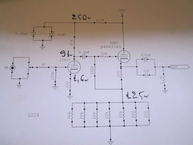

    Đây cái phần mình lo nếu muốn nâng cấp linh kiện ngon hơn thì nhìn theo schematic mà tìm .

    Oạch, SE xuất tụ mà áp cao cỡ này thì cũng đau đầu vụ tụ lắm cụ ạ, hic.
    Được cái đỡ đau đầu vụ OPT.

    Có 125v mà cụ , tụ này có nhiều mà .

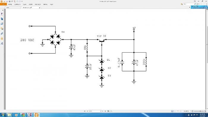

    @ Gamo làm cái nguồn này nè lClick vào ảnh để xem ảnh lớn hơn.
ID:	32749ấy mấy con họ BUZ cũng được .

    Ủa, 3 con zener D1, D2 D3 là bao nhiêu vol vậy cụ?
  25. #79
    Nguồn ra là 260V thì 3 con zener + lại tầm 265v . Bên đèn sai số cho nguồn 10% ok .
    @ zenner 1w nha .
  26. Thành viên đã cám ơn GOHOME cho bài viết hữu ích này:
  27. #80
    À à, mục tiêu của nguồn này là tạo áp 260vdc? Như vậy đầu vào mình dùng 220V nắn thành 300vdc đầu vào là ổn, khỏi cần biến thế 220v lên 280vac?
    ** hehe, chưa chơi áp quá 80V bao giờ **
