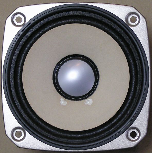

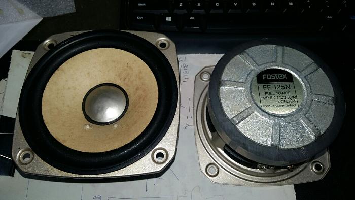

    Chia sẻ dự định với thằng bạn thân phương xa... nó kích vào và săn cho cặp loa. Kết quả là mang về được một cặp Fostex FF125N (ảnh thật bên dưới)
Name:	2017-02-20 11.07.19.jpg

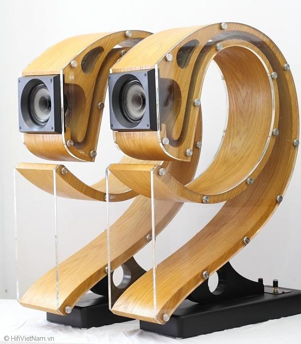

    Thùng loa, dạo một vòng google thì có quá ư là kiểu dáng, rồi thùng kín, thùng hở v.v... Không biết kiểu nào có lợi điễm như thế nào. Bác nào rành về lĩnh vực này thì cho mình vài cái khái niệm để hiểu với nhé.
    Tìm kiểu độc & lạ thì thấy có kiểu loa kèn (horn) là hay hay. Nên chắc mình sẽ cố theo kiểu này. Vài hình ảnh mong muốn..

    Fostex đã làm mưa làm gió trên cái diễn đàn DIY Audio trong và ngoài nước, thớt của Fostex lúc nào cũng đông như trẫy hội. Thùng dạng Back Horn là cái chủ đề muôn thuở của loa toàn dãy, trước đây làm mấy cái thùng uốn éo này bằng tay là vần đề nan giải. Cái lão CKD này tính đem xienxi ghép chung dí "Âu đi dô" đây nà.
    Hé hé hé, Việt Nam mình có một loại cây làm mấy cái này thấy cũng Ngon-Bổ-Rẽ mà coi chừng hơi bị khó kiếm đó, cây Vú Sữa.

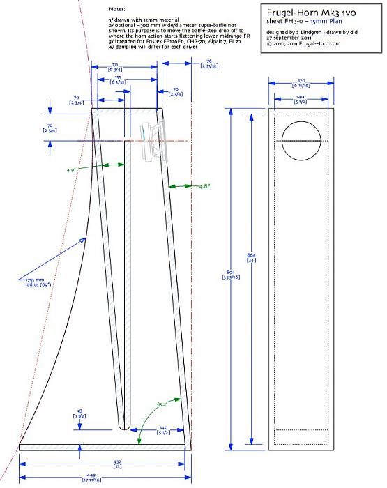

    Thấy dạo quanh các web, thấy nói nhiều về loa Fostex FE126E mà hiếm thấy FF125N. Thấy kích thước của 2 loa này gần như nhau. Mạn phép xin hỏi 2 loa có tương đương không? Khác nhau nếu có là gì?
    Sưu tầm thêm từ internet (có file đính kèm) Frugal Horn Mk3 with Fostex 126
Name:	Frugel-Horn MK3-2.jpg
Name:	Frugel-Horn MK3-1.jpg
    http://www.audiocircle.com/index.php?topic=99005.0
