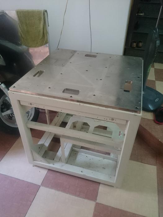

    Bàn máy cho 3 em nó ngồi lên, kích thước hơi nhỏ cho trục Y

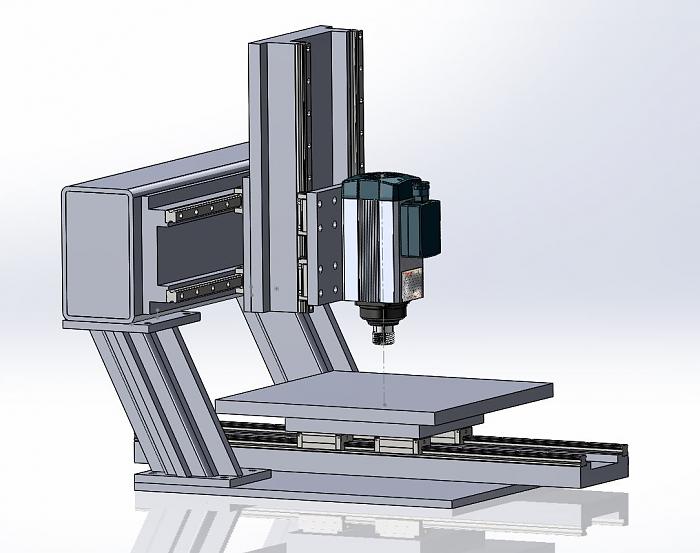

    Thanh ngang em tính xài thép hộp 250x200x9 hoặc 250x150x9 thì trục Z ra đúng tâm hơn, mà gác lên thử em thấy hình như trục Z của em có vẻ hơi bị quá khổ, em khiêng thấy nặng khiếp nên sợ đoạn nối giữa trục X và Z yếu quá, các bác góp ý giùm em xem chỉnh sửa sao giờ a

    E thấy cái combo nó đã cứng rồi nên chơi thép hộp làm j cho nó tốn diện tích ạ. Theo em như thế này đỡ tốn diện tích hơn. Hoặc lắp trục X phía mặt sau, như thế sẽ đỡ tốn diện tích hơn nữa nhưng hành trình bị giảm lại tí

    tiếc j cái bệ x bác, H mà ,bệ x càng nặng càng cứng càng thích.mà thép hộp tới 200mm thì có cần phải có gân ở trong không nhỉ ?

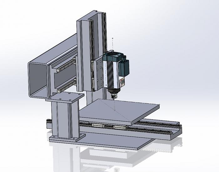

    Em cũng đang lăn tăn cái thanh ngang dùng kiểu nào cho dễ làm mà đủ cứng, tại bộ combo Z nặng quá nên nhìn chơi vơi quá a Em mò được file tính toán của các bác tây thì tính ra dạng hộp vẫn ok nhất bác ơi. Link file: http://www.mycncuk.com/threads/2214-...ess-calculator
    Em tính hàn thêm gân ở trong luôn bác a, đang phân vân đổi qua thép chữ U hoặc chữ I cho gọn mà ko biết có bị vặn ko a

    Mấy cái combo của bác chủ là nhôm hay sắt ?
    Cái bàn nó mỏng manh thế kia thì gia cố bên trên cứng cũng không giải quyết được nhiều
  11. #8
    Thợ phụ bậc 1 batboy's Avatar
    May 2014
    Ho Chi Minh
    15
    Được cám ơn 5 lần
    Ba bộ combo bằng sắt, dùng ray TDK bản 25 a bác. Cái bàn thép mặt dày 15 nặng tầm 120kg, khung thép rỗng nên đổ thêm cát vô cho nó nặng thêm được không bác

    2,866
    Trích dẫn Gửi bởi batboy Xem bài viết
    Vậy thì con này của bác phay sắt chứ nhôm đồng gì nữa
    Bác chủ chú ý tẹo về trọng lượng, phần đế nặng nhất rồi càng lên trên càng nhẹ ( cái này em chôm của cụ Diyodira với lị tcm chứ hổng phải của em, về làm theo thấy đúng )
    Hộp bác làm 9ly thì ngon rồi, hàn bịt hai đầu thì nó cứng lắm, đoạn của bác ngắn ngủn mà, Bác phay 2 mặt, một mặt bắt combo, mặt kia bắt xuống khung. Phay phẳng xong chắc còn 7ly, đủ dày để bắt ốc roài. Bác ở Sì gòn chứ ngoài bắc thì em phay tặng bác luôn mấy đoạn hộp 12ly.
    Phần bắt XZ thì theo phương án của cụ Nam CNC đã làm con máy C xấu xấu của cụ ấy ấy, thêm 1 tấm 20 ly nữa, bắt tấm này vào mặt combo X, roài bắt Z vào tấm này luôn thì căn chỉnh vuông góc nó dễ bác ạ. Cái combo Z bác lật ngược lại cũng được, như vậy gầm cao hơn tẹo, nhỡ sau này có nghịch trục A thì còn đất để nghịch típ

    Cảm ơn bác nhiều, em cũng thấy các bác kêu cái đế càng nặng máy càng đầm a, nên cũng hơi lăn tăn quả trục Z đấy có khi tự dựng nó nhẹ hơn. Bác cho em hỏi tấm mặt của bộ combo bắt vào con chạy với vít me em tháo ra khoan lỗ xong bắt lại có ảnh hưởng gì đến bộ combo ko a ???
    Tối về có thời gian em lại lọ mọ tiếp a, spindle em chưa kiếm được nên em gác đại loại vuông lên thử, nếu để trục dao đúng ngay giữa hành trình của trục Y thì cái thanh ngang nó lòi ra thế này, em chưa biết xử lý 2 cái vai thế nào cho ổn cả a

    Cái cột nó lòi ra thì bác cắt cái hộp làm chân chéo chéo cho nó ra đằng sau như thế này chẳng hạn :
    Mớ vít me combo bác cứ tháo cái mặt ra, chả sao đâu ạ. Lúc bắt vào vặn từ từ các con ốc chéo góc là được, vặn nhẹ một vòng rồi vặn chặt hơn ...

    he he, hôm nay em mới có thời gian nghịch tiếp. Bác Tuấn xem thử em làm vậy được ko a, 2 cái vai em xài sắt hộp 100x80 loại dày nhất có thể, thêm 3 gân hàn xung quanh chắc đủ cứng a. Giờ em muốn gia công cái vai với cái thanh ngang bác biết chỗ nào nhận làm ko a

    bác batboy hiểu nhầm ý của bác Tuấn rùi. vai X kiểu bác vẽ yếu hơn để thẳng đứng
