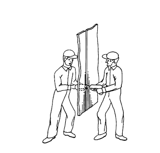

    Có thể kê nó lên cái đe, lấy búa đập nhẹ nhẹ vào đường hàn. Đập đều đều thì nó dãn ra, đập mạnh quá thì nó biến dạng lung tung, khó kiểm soát. Đập búa chưa quen thì kê miếng tôn mỏng lên chỗ đường hàn, đập búa vào miếng tôn ấy cũng đỡ bị vết.
    Vật to quá không kê vào đe được thì lấy cái gì thay cái đe, cái búa khác to to chẳng hạn, dí nó vào đằng sau, mặt kia đập búa cũng được ạ. Kì cạch một lúc là nó phẳng trở lại thui ợ, quen tay thì cũng nhanh hì hì

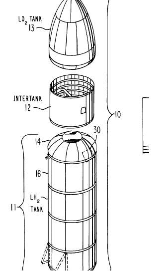

    Hình minh họa, các cụ bên Nasa nắn tàu con thoi bằng búa máy cầm tay :
