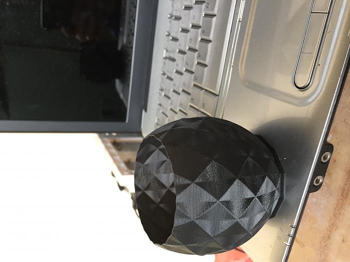

    Mới vệ sinh đầu in lại, kết quả được như vậy

    Mình đang gặp vấn đề về chất lượng, in ra bị như hình
    Đính kèm 32617
    Link file stl: http://www.thingiverse.com/thing:13391
    Có cách nào khắc phục vấn đề về chất lượng này ko bạn? Thank you!
    --- Em thì dùng cái Repetier để xuất code cho nó, như khi di chuyển đầu in từ vị trí này (ngừng đùn nhựa) sang vị trí khác để in tiếp thì trong Repetier có chế độ rút ngược cái dây nhựa lại, vì trong lúc di chuyển nhựa nó đã lỏng rồi nên cứ theo trọng lực rớt xuống dưới thôi, nếu rút lên một đoạn nó sẽ hạn chế được cái này nhiều. Làm kiểu máy in có motor kéo nhựa gần với cái bec thì nó cũng đỡ hơn, còn motor để xa cũng dễ bị cái này, vì cái ống teplon dẫn nhựa cũng có độ hở nên khi rút nhựa lại cũng ko nhiều.
