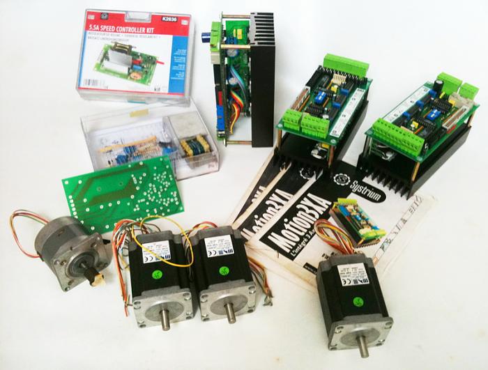

    NHìn thèm quá mà chưa có thời gian đụng vào, nay có người bạn mua về cho mình nghịch chơi hehe sướng quá

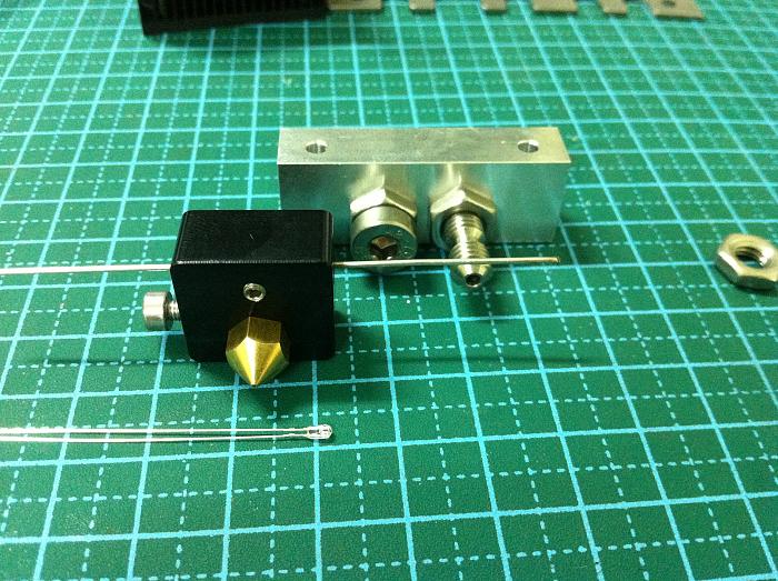

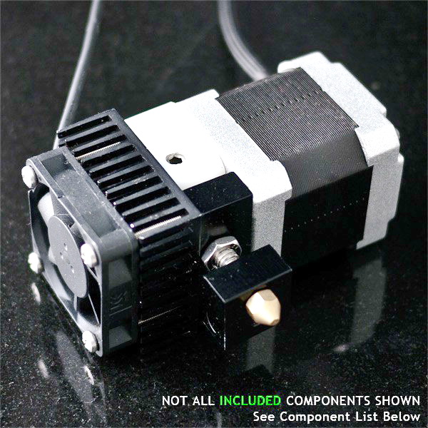

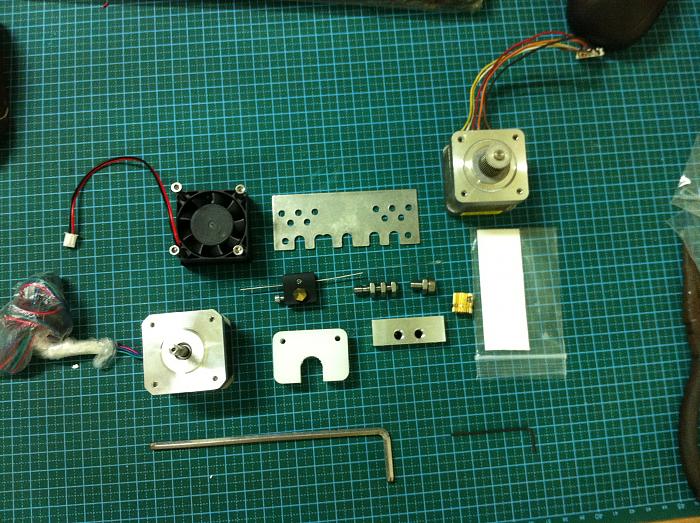

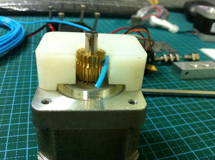

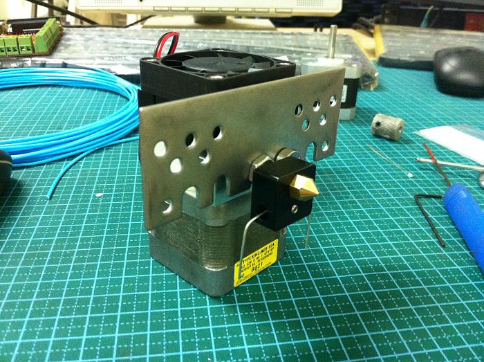

    Hàng đã về bắt tay vào ngâm cứu thôi
    Vài hình ảnh tháo đầu phun và đầu nhiệt cho anh em xem
    Bàn silikon nhiệt và phụ kiện đầu phun
    Hệ thống đùn dây APS
    Đầu Nhiệt và đầu phun 0.2mm có cảm biến nhiệt
    Sau khi thay thế con nema 17 mới 6 dây và ráp lại
    còn tiếp

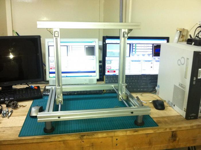

    UP date phần khung máy
    Phần khung này dùng nhôm profile và các trục trượt vì kết cấu cũng nhẹ và không cần tải nặng hành trĩ̀nh X 260,Y 240, Z 220
    Hôm nay tới đây thôi,giờ đi ngủ mai tiếp tục

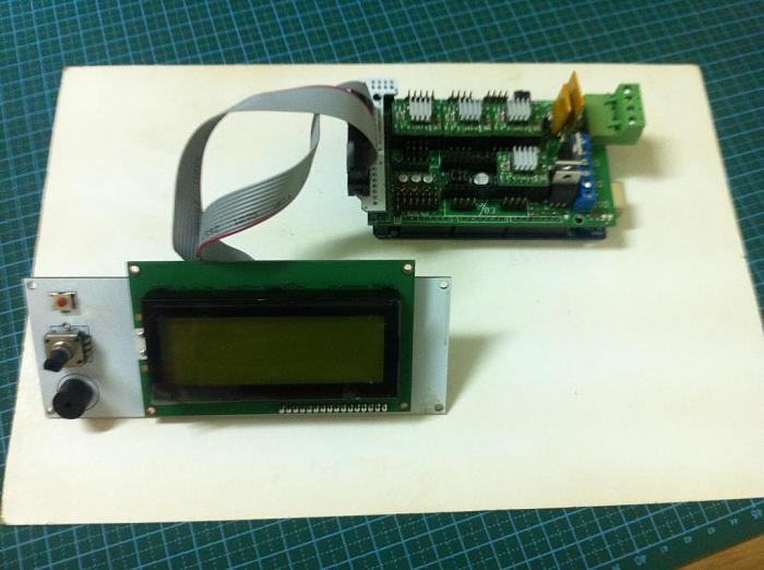

    Hiện tại mình cũng vẫn đang ngâm cứu chứ chưa hoàn thiện được phần giao tiếp Adruino Reprap 1.4, còn dùng mach3 chạy thì đã ổn
    Lại phải học hỏi thêm phần adruino nữa mệt quá
