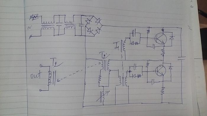

    Nguồn siêu âm mini!!
    Ở nhà trông con rảnh tay quá lôi bồn siêu âm (mua của bác P Mike) ra nghịch. Mạch đơn giản đến không ngờ.
    Chỉ có 2 chỗ hay chết: diode và transistor. Linh kiện dễ kiếm khoảng 2 ngàn đồng trở xuống. Các bác nào bị hỏng thì cứ mạnh dạn sửa.

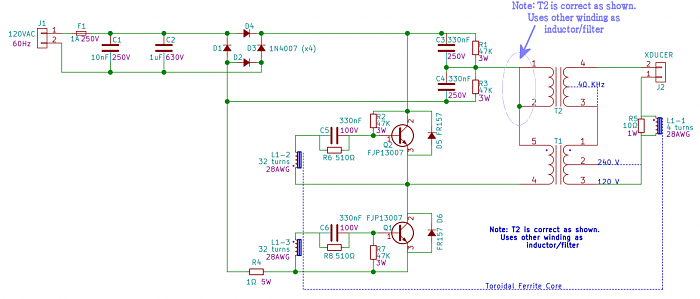

    Cũng có chậu siêu âm, nhưng không có móc ra vẽ vì nó vẫn chạy.
    Góp vài mạch đơn giản sưu tầm từ net, có vài trang có tính toán cũng như cộng hưởng này nọ. Các bạn tham khảo thêm trực tiếp từ net nhe. Mạch công suất nhỏ mới đơn giản chứ mạch công suất lớn nó cũng phức tạp lắm. Tại sao thì không có rành lắm.
    Mạch dưới, nhìn giống giống Class A amp (đang quan tâm class a nên nhiễm xíu).
    https://hackaday.io/project/4689-imp...c-power-supply

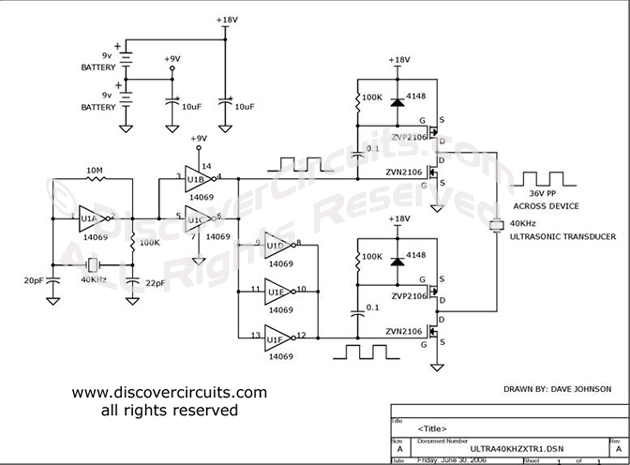

    Mạch này thì kéo trực tiếp, dùng cầu H & ic số để tạo dao động. Trong mạch nó dùng crystal để dao động 40kHz. Nhưng với 40kHz thì ta vẫn có thể dùng RC để tạo dao động vô tư.
    DIY thì chắc mạch này dễ ăn hơn mạch trên kia. Vì mạch trên kia nó dao động cộng hưởng LRC nên nếu phối hợp linh kiện không đúng thì nó chẵng chịu dao động.
