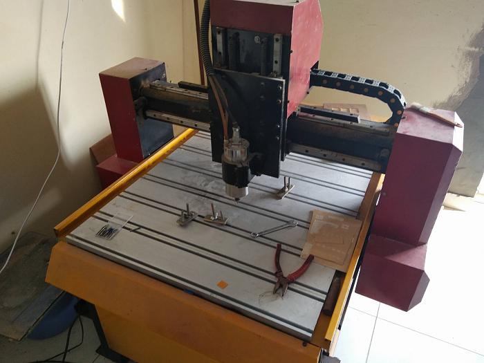

    Xin chào các cao thủ trên diễn đàn ,mình mới tập tọe cnc chút ít ,có cái máy cnc gỗ nhưng vẫn chạy nhôm được ,mấy hôm nay mình chạy thử mấy hình bé bé ,nhưng toàn bị gãy dao ,mong các cao thủ tư vấn thêm
    Thông số mình hay cài đặt : dao 1mm ,cắt sâu 0,5 mm ,bước tiến là 10% ,tốc độ 200 mm/min ,dao 3mm cài đặt thế này chạy vô tư ,nhưng dao 1mm chạy 1 lúc là gãy hết
    Nhân tiên ở Hà Nội ae tư vấn hộ mình có chỗ nào bán cái end mill 1mm này ngon bổ rẻ ko ? mình mua ở chỗ chợ giời 100k 1 mũi mà chạy tí đã gãy hết xót tiền quá hx hx (

    tốc độ quay của spindle?
    em đề nghị cụ rút xuống còn 0.1-0.2mm step down

    Em nghĩ chạy gỗ nên spín chắc cũng nhơn nhớn. 10% 200mm/min thấp, nhưng nếu máy rung các trục + ăn sâu là va dao ngay
    dao 1 mm me dao rất nhỏ , chạy sâu 0.5 , nhôm dính dao là gãy liền khỏi nghĩ ngợi . Dao 1mm ăn nhôm phải có nước tưới nguội , nên cắt sau 0.2mm thôi cho nó an tâm nhé , spindle chạy tầm 250 hz là ok , tốc độ dao 200mm thì cứ thử trước và tăng dần lên . Nhôm nhớ chú ý xem nhôm loại nào chứ mua nhầm nhôm 5xxx thì nó mềm mụp , gãy cái rộp , 6061 phải xem lại xem nước nào sản xuất , chứ china thì 6061 cứ như nhôm 5xxx , cứ mua thằng 6061 korea , sang hơn mua T651 của rumani .

    Em cũng cùi bắp nhưng có tí kinh nghiệm chia sẽ cho bác nếu bác chạy không tưới ngụi như em
    Thứ nhất bác chạy dao gì ? theo em chạy nhôm có 2 dạng, nếu máy thiết kế chuyên cho kim loại thì em chưa có kinh nghiệm vì chưa trải qua. Bác lấy máy không chuyên thì xem lại việc gãy dao là do dính phôi đùn lại và gãy hay gãy đứt lìa mà không bị dính ? Nếu gãy đứt lìa mà không bị dính thì khả năng máy bác rung quá hoặc cách đi dao không đúng cách ( ăn xuống sâu quá hoặc đi nhanh quá,...). CHạy nhôm xài spindle cao tốc thì đi tầm 360Hz thôi, dao 2me xoắn là chuẩn nhất , tìm được loại 2me nhật dao HSS, me xoắn vừa, down 0.3, tốc độ 1200mm/m nếu máy đủ vững, không thì đi 400-600 cho máy router. Tại sao chạy dao HSS mà không quất dao đen, đỏ hay tím vì em đã test hết rồi và đưa ra suy luận cá nhân như sau: dao đen, đỏ, tím gì đó chuyên chạy kim loại cứng nên độ xoắn và lưỡi dao thiết kế dày ở mép hơn, chỉ chạy tốc độ thấp và có tưới nguội. Còn dao HSS chủ yếu cắt gỗ hoặc cùng lắm là chạy nhôm (trừ dao ngón, dao ngón chạy tốc thấp <6000rpm thì em nghĩ ok hơn) vì vậy me nó mỏng mép, xoắn ít thoát phôi tốt và tự giải nhiệt tốt.
    Thứ 2 là bác cắt nhôm gì ? nhôm mềm thì hơi khó, chỉ có loại dao rẻ tiền nhất là dao 2me xoắn chuyên cắt 2D gỗ trung quốc là chạy tốt (VD 2me cán 4 dài 22), nhược điểm loại này là chạy rung do phần cắt dài, mua dao ngắn cũng không có vì nó dành cho gỗ. Ưu điểm là chạy đến cùn dao vẫn không gãy kinh nghiệm thực tế nhé, nếu có gãy thay cây khác cũng đỡ tiếc núi

    Máy bác chủ thớt thế nào chứ mình set cho chạy nhôm như mình hay chạy: f1800, spin 400hz, ăn sâu 0.5 dao 6, 8. Dao 5 ăn 1mm f1500 thấy nó quạt ào ào, toàn xịt wd40. Chưa dám cho ăn nhiều hơn. Nếu ăn mỏng 0.3 thì f2400

    Máy cnc của mình đây ,lúc nào chạy thì mình lấy bình nước lavie đục 1 lỗ tưới nước lã vào Quên mất mình hay set spindle 15000 rpm ,nhôm loại gì thì ko biết vì mình mua 1 tấm ở chợ giời nên cũng ko biết là loại gì .
    Nó gãy là gãy bung ra luôn chứ ko bị cắm vào nhôm . ========--- : cái dao gần giống thế này ,phần chuôi 4mm ,phần dao 1mm rất ngắn .Lần sau chạy mình sẽ thử 0.2mm thôi xem sao

    Dao càng nhỏ thì f càng chậm, theo mình thấy như vậy, nếu tốc độ spindle tăng lên thì có thể tăng f, bác thử dùng wd40 xịt xem sao, nước lã ko nó chỉ có giải nhiệt mà ko có bôi trơn chống dính phôi.

    nếu cắt nhôm mềm 2ly, em sẽ dùng dao 1 me, dao hợp kim tốt mới tinh cắt 1 lúc là ba via kinh, dao này cắt đỡ ba via hơn.
    nhôm 50 , 60 em cứ dao hợp kim 2 me , HSS em thấy mau cùn quá

    chắc do bác để s cao hoặc do cắt khô hay do máy mới mau mòn thế . mình dùng hss 5mm loại 30.000 thôi chạy ngày 12h 2-3 ngày mới mòn dao . chế độ chạy s7000 f2000 ,step 0.5mm .
    bác chủ thớt chạy dao 1 mm thì s24000,f2000,s0.1mm thôi nhé. mà máy gỗ độ rơ lớn chạy dao nhỏ quá chắc cũng không ổn ah.

    Dao 1mm thì ăn 0.2 thôi, f400. Máy to thế kia lại dùng thanh răng nữa, chạy nhỏ thế thì giống như lấy dao mổ trâu đi mổ chim sẽ dao 2me hợp kim cũng ok nhưng gãy thì giá trị sp làm ra tăng khá à
