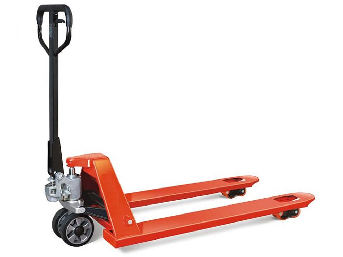

    Hello các cụ,
    Em đang tính độ lại cái máy CNC, nâng khổ lên thành 1500x1300, trọng lượng khoảng 300kg bằng sắt hộp.
    Vấn đề em đang lăn tăn là máy em làm trong tầng hầm nhà em, cao khoảng 3m, nên khó chơi cẩu. Mà máy 300kg, làm xong có 4 thằng thì di chuyển chắc sụm lưng mất. Các cụ có thể tư vấn giùm em là em nên giải quyết thế nào ko ợ?
    138
    29
    Được cám ơn 54 lần
           ở 39 bài viết
    Nếu cửa hầm rộng lọt size máy thì mượn 2 cái xe nâng tay rồi kéo lên thôi, trước mình cũng làm vậy

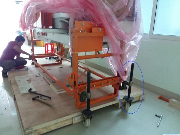

    300kg thì tương đương con máy laze 2 đầu, kích thước 1m6 x2m2, bác làm 4 bánh xe + 4 chân tăng chỉnh, chân tăng chỉnh làm chắc chắn chút, để khi phay nó cứng vững là được, khi di chuyển thì vặn chân tăng chỉnh lên
  18. Thành viên đã cám ơn buithonamk42 cho bài viết hữu ích này:
  19. #12
    Cảm ơn bác, ý kiến hay, em thấy các máy China hay dùng kiểu này. Em hơi lăn tăn là tính ra mỗi chân tăng chỉnh chịu 80kg. Về lâu dài, mấy cái ren sắt của cái chân chịu nổi ko bác?
    Em cho bác cái hình bọn em vận chuyển máy hơn 1 tấn để bác tham khảo.
    vòng đỏ là chỗ nhét bộ bánh xe di chuyển vào, vòng xanh là từng bộ bánh xe rời, nếu không di chuyển nữa thì gỡ bỏ bánh xe ra.
