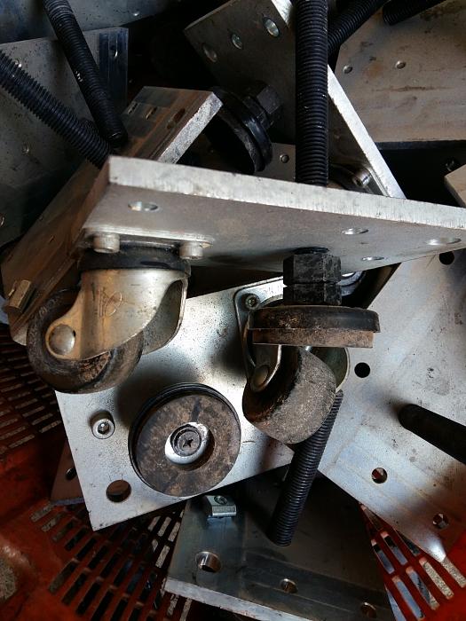

    Thêm ảnh đế và bánh xe gắn liền cho bác gà ngâm cứu.

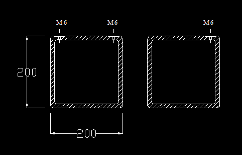

    Để cho 2 cây song song cụ Gà có thể kiếm 2 cây hộp 40x40x2 chi đó dài 2000-200-200- 1 tẹo = cỡ gần 1m6, hàn 2 tấm tôn dày 4-5-6 ly chi đó lên 2 đầu, gắn chập 2 cây với nhau ) hàn đính hay gì gì đó, khoan 2 lỗ phi 6 ở 2 đầu. Tách 2 cây riêng ra cụ có 2 cái dưỡng để bắt vào 2 cây Y.
    Đại khái dư lày :
    Tiết diện 2 cây hộp có sẵn chỗ bắt ray, khoảng cách các lỗ 60 ly, ta rô sẵn M6 :

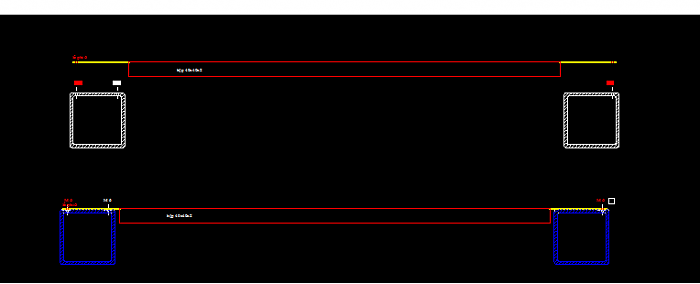

    Bắt 2 cây hộp 40x40 có tấm tôn phía đầu vào lỗ khoan sẵn trên hộp để có 2 đường bắt ray song song :

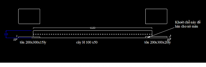

    Cụ Gà đang có sẵn 4 cây sắt I 200x100 dài 1300. Cụ cắt 1 cây ra nối vào 2 cây để được 2 cây có chiều dài gần 1600.
    Cắt góc cây I tẹo cho nó dễ hàn, hàn 2 tấm sắt dày 15 và 20 ly vào ntn :
    vì 2 cây làm trục Y nó dài ngắn hơn nhau 10mm nên 2 tấm bịt đầu nó dày lệch nhau 5mm.
    Hàn 4 tấm vào 2 cây H, rồi ốp 2 cái cụm này vào đầu 2 cây Y, khoan lỗ đầu cây Y, ta rô, căn chỉnh, đóng chốt định vị là cái vai Y nó thành hình ạ. Tạm thời thế đã, sếp gamo mà xúi nhiều là sếp chả nhớ đâu ợ.

    Ui cảm ơn bác, hôm trước thread này nó bị chìm, em ko thấy bài của bác. Em đã mua chừng 1 chục cái chân như thế ni. Nhìn nó bé thế, ko biết 500kg có chịu nổi hem ta?

    Huhu... cái vụ hàn cây H em vẫn chưa hỉu
    Cái vụ canh 3 đường ray thẳng đó là mình đang giả sử cây hộp nó thẳng đóa, huhu...
    Cụ có sẵn 4 cây H 200x100, bỏ thì cũng phí nên nối lại làm 2 cây chặn 2 đầu máy ấy ạ. Vì 2 đầu cây Y có bịt tôn rất dày, ta rô tốt nên cụ bắt ốc cây H vào 2 cây Y là được, tiết diện cây I rất khó bắt ốc, cụ hàn thêm 2 tấm vào rồi bắt thì dễ hơn. Chiều dài cấy I ngắn hơn lọt lòng 2 cây Y một tẹo. chiều dài 2 cây Y lệch nhau 10 ly nên 2 tấm bắt vào đầu cũng lệch nhau 5 ly. Đại khái bắt xong thì chúng bằng nhau ạ. 15+2000+15 = 20+1990+20 = 2030. Vậy phủ bì chiều dài máy của cụ là 2030mm. Cụ ra bãi quận 8 mua 4 cái nêm kê máy để kê kích 2 cây Y cho dễ. Kê nó lên cao cao cho dễ làm, roài dùng 4 con kê mà chỉnh chiều cao ... dùng xong cho em 4 con này nhé, em về em nghịch típ
    Nhôm định hình cụ có cả thùng mừ, lấy nó mà kê, bắt xong thành khung chữ nhật rồi mình tính tiếp, bắt ốc xong vẫn còn chỉnh thoải mái được mà cụ.
    Xong bước làm thành cái khung chũ nhật có 2 đường bắt ray song song rồi kiểm tra vụ thẳng thì tính sau cũng được,.

    Cụ Gamo cứ bềnh tễnh ,cụ cứ bắt cho em được cái hình chữ nhật đi đã, đừng lo canh thẳng này nọ vội. Có 2 cây hộp 40 gắn 2 miếng tôn 5 ly ở đầu là để 2 đoạn bắt ray song song thui. Đoạn này cụ phài làm đúng rồi mới sang đoạn khác đấy nha
