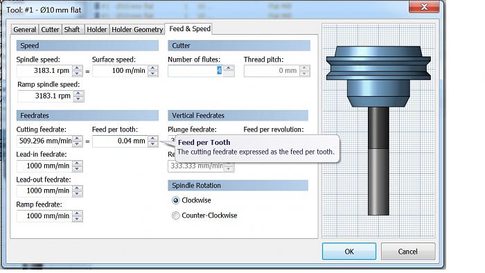

    Em tính diện tích của lưỡi dao ăn qua thôi ạ (cái e gọi là tiết diện ở trên ấy). Cụ cứ lấy chiều sâu cắt (t) * lượng ăn dao từng răng (Ft) là ra tiết diện phoi. Để tính công suất cắt em còn cần thêm góc dao và step over nữa (step over sẽ quy thành hệ số đùn phoi nữa, chẳng hạn cụ cắt stepover 3mm thì phoi bề rộng sẽ ra khoảng hơn 3mm nhưng bị đùn lại còn 1mm; step over 10mm thì nó đùn lại còn 2mm lực cản sẽ lớn hơn trường hợp trên).
    Trong ví dụ trên, e lấy inventor tính tốc độ cắt nhé các cụ.
    Phay thô dao thép gió phi D20 4 me.
    Dao này có răng nên không bén bằng loại me liền, do đó lượng ăn dao phải khá dày nó mới gặm được, Ft nhỏ quá nó chỉ cạ thôi, bốc khói.
    Các thông số tính ra với Vc 70m/p, S = 1.100rpm, Ft 0,2mm/tooth, dao 4 me thì F = 900mm/p. Đấy là kiểu ăn năng suất, nếu ăn an toàn thì chọn Vc cỡ 50 m/p, S = 800rpm, F =~7-800mm/p.
    Phay tinh dao hợp kim D 10.
    Vc 100m/p, Ft 0,04mm/tooth, tính ra S 3.100rpm, F 500mm/p. Cụ nào sang hoặc máy spindle yếu thì chơi luôn bằng dao hợp kim cũng được nhưng cực tốn tiền và tốn thời gian, ăn stepover cỡ 0,2mm/pass đổ lại thì chạy đến tết, hic. Ăn dày hơn rất mau đi dao.
    Với trường hợp của cụ Huanpt, e simulate thử ăn nhôm, dao hợp kim D4 với Vc 300m/p thì ngoài tầm spindle rồi (23.000rpm), nên giảm xuống còn 200m/p thôi. S 15.000rpm máy cụ chạy được.
    Thông số này cụ chạy tạm chắc là ok. Lưu ý số me nhen cụ, số me nhiều hơn thì chạy nhanh hơn (xác suất đi cao hơn), me ít chạy chậm hơn tương ứng. Ví dụ dao D4 2 me thì F còn 1.250mm/p là vừa.
    Đấy là chế độ chạy tinh, cụ có thể chạy thô bằng cách tăng Ft lên gấp cỡ 2 lần ăn vẫn ok.

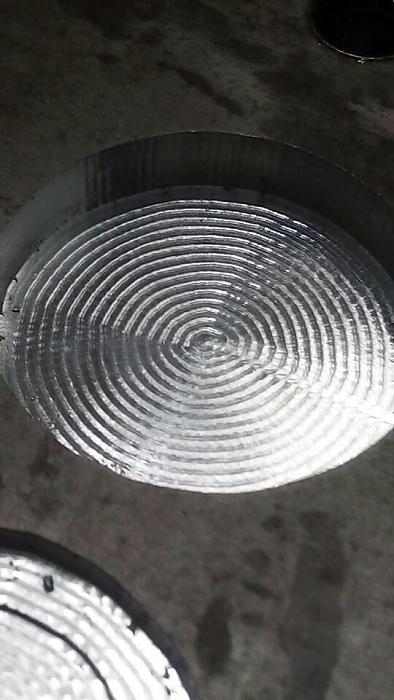

    Còn 3 con dao 2mm, liều chơi nốt...
    spind 7200rpm feed 400-800, pass 0.2 ok.
    pass 0.5 chạy 800 thì gãy. Chạy 500 không gãy.
    Nhưng phát hiện ra thế này. Chắc phải qua gear thôi. Servo 300w với em này là không xong
