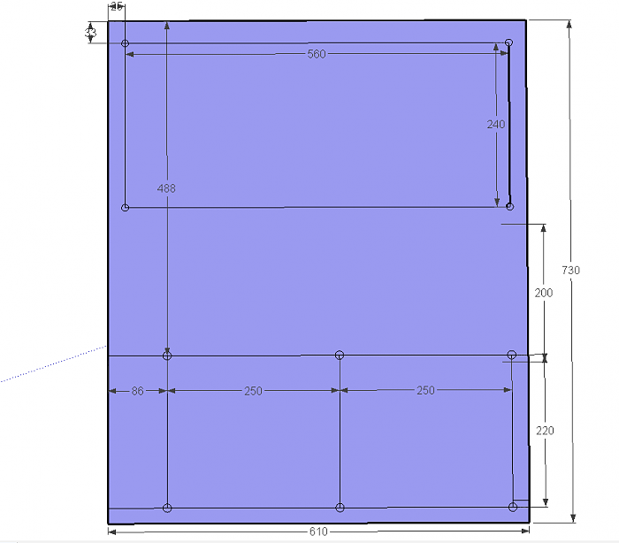

    Em vừa đo đạc kích thước các lỗ bắt ốc của máy và khối gang bàn T, gửi anh em layout khoan lỗ taro bắt máy và cục đôn vào bệ bên dưới. Cứ làm file thế này bỏ lên máy CNC chấm lỗ là gá cái bàn T vào khoảng cách từ tâm dao ở Y min sẽ ngay mép bàn T, tâm dao từ mặt ray Z ra là 200mm. Hy vọng sẽ giúp ít dc anh em có máy. Quá trình em làm sẽ cập nhật cho anh e xem, ai thấy tin tưởng thì cứ alo để em lo cái mặt bàn này nhé
    Anh em chú ý cái layout này là dùng cho cái bàn zin của máy và đã tháo cử hành trình để lên dc hành trình Y 190. anh em nào ko tháo cữ, để Y 170 thì khoảng cách 488 sẽ thành 465 nhé.
Name:	howa_Base hole diagram.PNG
    layout này là dùng cho cái bệ giống như của anh huanpt, mấy cái chân của bệ máy nó hình chữ L như hình.
    Còn mẫu máy cái chân đút ngắn thế này thì dài có 500 mấy, em ko có máy nên chưa đo dc. Có 2 loại bệ khác nhau.

    Bác Khanh kiểm tra lại kích thước 4 lỗ của khung máy để bắt xuống tấm sắt, vì em nhớ là ngang chỉ khoảng 500 hay gì à.
