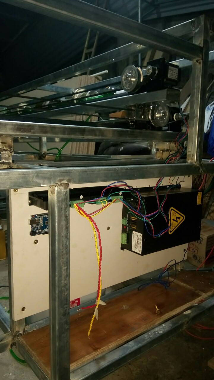

    cám ơn bác, em còn một vấn đề là cái firmware Mảlin điều khiển xung của Arduino chỉ cho ra mức thấp, bác có biết dùng nó chỉnh thành mức cao ntn không ạ, em cám ơn
    Theo mình bác nhason nói đúng đấy, không riêng gì firmware Marlin mà GRBL và TinyG cũng hay bị lỗi Pul/Dir với driver dùng opto.
    Bác thử config lại firmware và load lại firmware cho arduino thử xem.
    để config firmware bác mở file Configuration_adv.h tìm tới dòng nưu sau
    // The minimum pulse width (in µs) for stepping a stepper.
    // Set this if you find stepping unreliable, or if using a very fast CPU.
    #define MINIMUM_STEPPER_PULSE 0 // (µs) The smallest stepper pulse allowed
    sửa #define MINIMUM_STEPPER_PULSE 0 số 0 thành từ 15 đến 35 #define MINIMUM_STEPPER_PULSE 15 // (µs) The smallest stepper pulse allowed
    còn đổi mức thấp hoặc cao trên chân điều khiển xung thì tìm dòng sau để sửa.
    // By default pololu step drivers require an active high signal. However, some high power drivers require an active low signal as step.
    #define INVERT_X_STEP_PIN false
    #define INVERT_Y_STEP_PIN false
    #define INVERT_Z_STEP_PIN false
    #define INVERT_E_STEP_PIN false
    sửa false thành true ở trục nào bác muốn đổi.
    Chúc bác thành công.
    Khả năng cao nguyên nhân nó nằm ở chỗ này, pololu nó mức cao, TB6560 thường hay mức thấp.

    em đấu chung dây âm và điều khiển dây dương bác ạ. En-, Step-, Dir- gộp lại đấu vào chân GND. Các chân + đâu tương ứng các chân trên Ramp1.4
    Bác sai chỗ này rồi nè, không cần đổi code, bác đổi dây là đc. E+,S+,D+ =>vcc. các chân còn lại vào board.
    vì đơn giản, lỗi này do tín chiệu Dir không ổn định. Nguyên nhân, do board có khả năng phát dòng không ấn tượng lắm, còn khả năng thu dong có thể đạt 100mA ( em nhớ mang máng)
    làm máy song mã cũng hay gặp trường hợp này.
    Bác ktshung chụp vài hình ảnh và sơ đồ nối dây lên, anh em dễ chém hơn.

    1. IO của arduino có 40mA max thôi. Và total cho tất cả các IO không quá 200mA. Và điện áp ra trên các IO thường cũng dao động trong khoảng 1-4V à (phụ thuộc vào dòng), không phải là 0-5V như nguồn cấp đâu.
    2. Hầu hết các board mở rộng cho 3D như Ramp đều không có buffer. Do đó việc giới hạn dòng cho các IO là phải lưu ý. Chư nói là socket qua 2-3 lớp thì càng không ổn định hơn nữa.
    Vậy nên việc đấu nối trực tiếp các IO với thiết bị bên ngoài có lắm rủi ro mà chắc mấy người để ý đến.
    Với mấy cái trò này mình chỉ dùng mấy con driver input trực tiếp như DRV, vì dòng vào rất rất là nhỏ, vài mA thôi. Mấy cái driver rời có cách ly thì dòng làm việc phải duy trì cho các opto khoảng 10-15mA nó mới good được. Mấy cái độ chế dùng MCU thì thường mình dùng buffer đầu ra cho nó ổn định hơn.

    Vụ này có thể dòng cấp cho opto ko đủ. Chứ không phải do opto đáp ứng không kịp.

    Em đã thay driver nhatson cho kết quả mỹ mãn. Kết luận driver tb của chị na ko chơi với ramp đc.
    Thì mình mới nói là xui xong rồi hên. Vì thực chất vẫn chưa xác định được nguyên nhân.
    Mình nghĩ có nguyên nhân có thể thế này. Opto bọn TB chất lượng kém, cần kích dòng lớn hơn nên lúc làm việc thiếu dòng. Bỏ sót tín hiệu.
