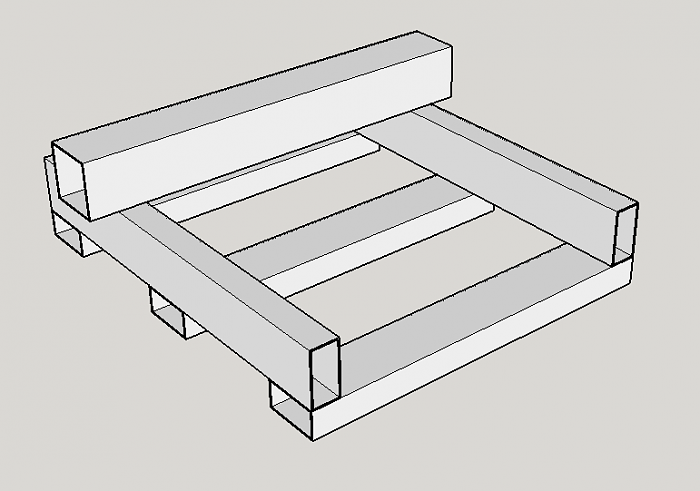

    Hế nhô các cụ,
    Để cạnh tranh với lão Luyến, em đang tính thiết kế lại con CNC gỗ của em từ combo sang sắt hộp như hình dưới
    Kế hoạch của em như thế ni:
Name:	Thiet ke may cnc.PNG
    Dự kiến sử dụng sắt hộp 8ly 200x100 làm bệ & trục Y; 200x200 làm trục X.
    Bệ & trục Y
    Em tính hàn với nhau bằng máy hàn TIG cho nó đỡ cong vênh. Bên dưới gắn chân tăng chỉnh & bánh xe.
    Bên trên em dự định là canh phẳng bằng cách rà mực. Chấm lỗ thì thảy lên con máy hiện tại hoặc dùng chính thay ray để chấm, khoan & taro. Sau đó bắt thanh trượt 2 mặt trên.
    Vít me chạy song mã bắt hai bên hông
    Vấn đề:
    - Làm sao bắt mặt truyền động của vít me vào trục X?
    Trục X
    Theo đúng chuẩn, hai vị trí bắt ray phải được khía để ray khỏi chạy.
    Tuy nhiên ko biết khu Thủ Đức, quận 9, Bình Thạnh có chỗ nào làm cái này hay ko? Trong trường hợp làm biếng tha đi khía 2 đường đó thì mình có cách nào khác không?
    Ngoài ra, trong thiết kế máy China, thanh răng hoặc vít me thường được đặt bên trên. Như vậy làm mặt bích bắt 2 thanh trượt & vít me như thế nào?
    Nhờ các cụ chỉ giùm!
