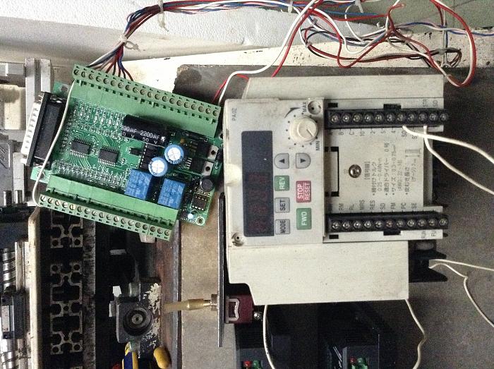

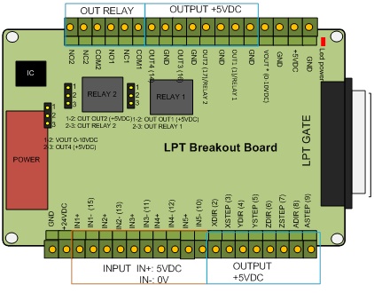

Hồi giờ Minh điều kkhoe bằng tay. Nay muốn điều khiển bằng mach 3 nhưng chưa biết đấu dây ra sao. Trong mach 3 thì em biết setup rồi. Thấy chân số 2 (analog) nối chân 10v trên BOB. Chân SD nối với GND trên BOB phải không ah. Còn 2 dây nối công tắc rời nối vào re lay trên BOB và jum 2-3.. Như vậy đúng không các bác ơi..?
