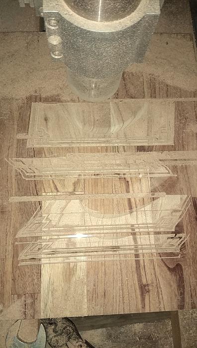

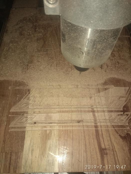

    Mình đấu y như bạn rùi, nhưng cái chân VSO nó ra từ 10 V đến 17 V luôn, spindle cứ quay 24000rpm mãi.... Ngoài ra 2 con servo 758 nó bị có lỗi chạy cứ tiến tới, z thì cứ tiến lên,,,, thay controller rùi mà vẫn bị nhờ các chuyên gia tư vấn giúp...Click vào ảnh để xem ảnh lớn hơn.

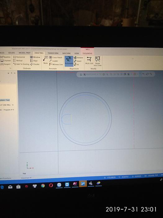

    Sau khi khắc phục được cái lỗi méo hình... tưởng đó bộ điều khiển , nhưng ko phải là do 2 con servo setup chưa đúng. Nay lại bị thêm 1 lỗi là khi suất bằng maxtercam ra lệnh g2, g3 thì em nó chạy sai hình sai toạ độ kiểu này... Chạy 1 đường tròn ăn xuấn 5 ly chia làm 5 lần mỗi lần 1 ly thì mỗi lần nó ăn xuống nó chạy 1 cái hình tròn ở chổ khác nhau

    Trên hình là chạy đc 3 vòng tròn thì cho dừng lại. Lỗi như vậy có bác nài đã gặp xin chỉ giúp. Xin hậu tạ

    Sau 1 đêm vắt não lấy chất xám mình đã xử lý được lỗi. Xin cảm ơn sự hỗ trợ nhiệt tình của 3 bác CDK, tuanlm và máy cnc mini . Nguyên nhân tất cả là do cài đặt chưa đúng. Chứ ko phải do em nó .... Thanks
