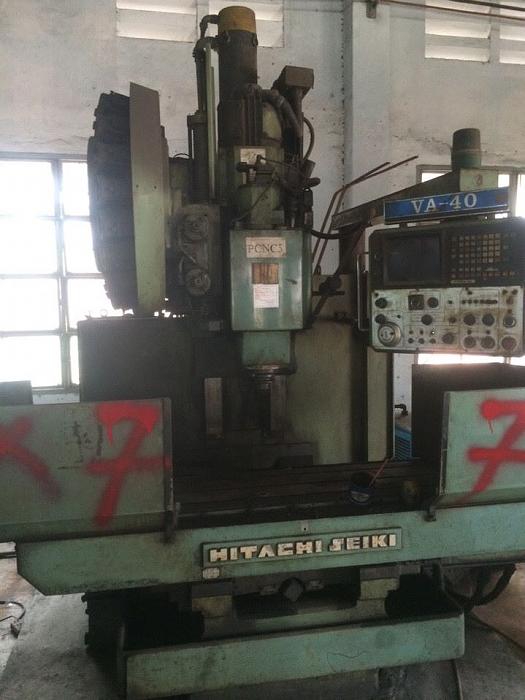

    Hiện tại mình có xác máy Hitachi Seiki 40-VA dự tính lên Mach3 không cần thay dao tự động, nhưng thấy bộ này nhỏ gọn mình chỉ quan tâm đến tính chính xác và độ ổn định trong môi trường công nghiệp anh em đã sử dụng cho ý kiến có lên không nhé

    nó thì nội suy tốt . ổn định , em chạy 7 ngày nay chưa tắt nó
