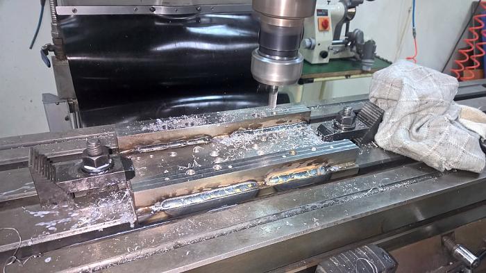

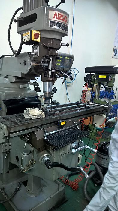

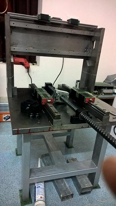

    Sau một thời gian nghiên cứu tìm hiểu, cuối cùng em đã tiến hành triển khai con máy ấp ủ.
    Bắt đầu với trục Z, thấy các bác tư vấn là dùng combo sẽ không được cứng lên chuyển qua làm cả trục Z luôn.
    Trục Z được mài xong, sau đó hàn lại, gia công tạo mặt phẳng rồi mài lại.
    Tiếp đến trục X cũng làm tương tự, cũng mài, cũng phay tạo mặt phẳng sau đó mài lại.
    Hình ảnh tươi cười của thằng Em tốt khi giúp anh hoàn thành dự án.

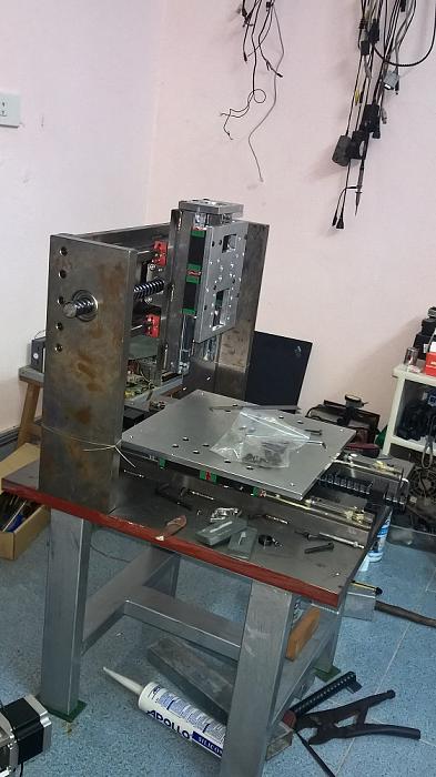

    Sau một ngày anh em làm việc vất vả và thành quả cuối cùng cũng được như thế này đây.

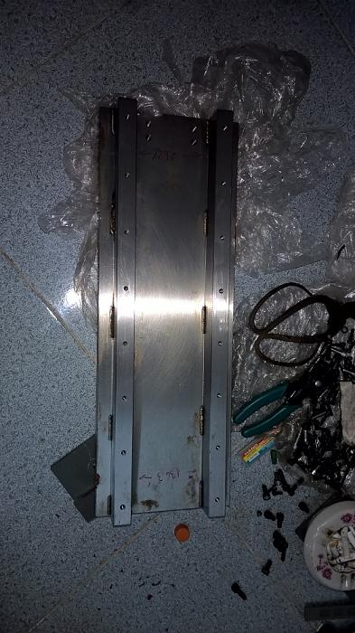

    Lắp trục Z và trục X vào với nhau bằng 5 lục giác 6 mỗi bên.
    Mặt bàn do quá lớn, kích thước mỗi chiều 500x500 và rất nặng, cỡ khoảng 40kg đến 50kg gì đó nên chịu, không vác lên máy làm được được đành phải gửi đi gia công.
    kích thước thì khá là hài lòng.
    Kết thúc công gia công đến phần lắp giáp.

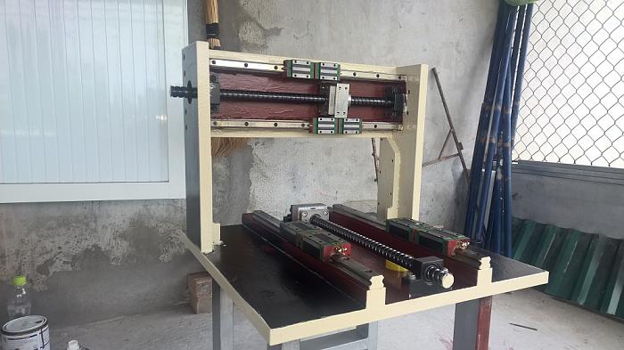

    lắp giáp hoàn thành để căn chỉnh.
    Sau khi căn chỉnh, tương đối chính xác thì đến phần siết chặt các ốc và chuyển đi sơn.
    Em không phải dân cơ khí chuyên nghiệp lên không phun sơn được, uổng công đi mài bóng các mặt của khung.
    nhìn nham nhở tí các bác đừng chê.
    Công việc tạm thời đến đó.
    Hiện tại em còn thiếu ít vật tư nữa lên chưa thể hoàn tất dự án được.
    Chi phí thì vô biên do đã dự trù và chuyển bị rất kỹ từ trước lên gần như có thể kiểm soát được chi phí phát sinh và có thể bù đắp được.
    hi vọng dự án này sẽ không phải đóng cửa như một số bác do chi phí vượt hạn mức quá nhiều.
    Mọi tư vấn các bác vui lòng góp ý với em ở comment bên dưới.

    em không hiểu sao bác thiết kế mà không có định vị slide ??
  14. #11
    Bạn gia công ở cái LAB nào thế?
    Thấy làm cơ khí, đeo găng tay, mặt áo trắng, kết trắng nữa... giống phòng nghiên cứu nào quá
    Máy đẹp lắm, nhưng mình thấy có vẻ như X & Z cứng hơn phần Y rồi
    Cái này em thuê gia công bên ngoài gần hoàn chỉnh rồi sau đó mới mượn máy trong phòng tạo mẫu của Cty để chỉnh sửa lại cho đúng yêu cầu.
    cái ảnh mẫu em còn chưa chụp luôn cái giày màu trắng chống tĩnh điện của cậu em nữa... hì hì.

    Em mem mơi có vài lời
    Bác nên làm phần khung dưới đế to hơn cho nó cứng vững . nhì phần trên thì ổn, nhìn xuống dưới thì ...
    sao phần vítme phía gối BF bác không tiện và làm ngắn lại. nhìn hơi thò ra tí

    Trích dẫn Gửi bởi vanminh989 Xem bài viết
    Cái phần thò ra em tính tiện cái tay nắm để tiện cho việc căn lấy tọa độ gốc, bữa nào em trả bài bác vì sao cái vít me nó thò. hihi
    cái tiện lại đầu vít me thì nói thật em bị hỏng vài cây vì cái vụ tiện này rồi, thợ chỗ em họ tiện nhưng kiểu gì cũng bị lệch tâm cho dù có dà thế nào cũng vẫn bị. Hỏng 2 cây xin lên ko dán tiện lại. Có bác bảo cắt đi rồi thay vòng bi khác vào lên làm theo, chứ em thợ mới có am hiểu gì lắm đâu, có gì các bác góp ý giúp em. Đa tạ, đa tạ.
    Lần sửa cuối bởi vdh246, ngày 19-05-2017 lúc 02:43:22 PM.

    các đế bắt ray LMguide bác ko gia công cái vai để ép Lmguide tì vào ? Bắt kiểu như bác thiết kế thì cũng được mà em sợ chạy một thời gian ,bulong lỏng ra thì hai lmguide sẽ mau bị rơ và hư bi hoặc kém chính xác .
    E nghĩ vậy thôi ,chứ máy đẹp lắm
    Cái này em ghi nhận ý kiến bác, có dự án sau em sẽ lưu ý. Thực ra thì chưa nghĩ đến lên không tính toán kỹ vấn đề đó, Cảm ơn bác góp ý!
  23. #17
    Làm tiếp đi chủ thớt , kiểu gì thì cũng quá ok cho 1 cái máy mini như vậy rồi , nhiều ông làm nhôm 20 mà phay kim loại ầm ầm , suốt ngày khoe hàng , còn chủ thớt sắt dày 20 còn thêm tấm đệm bên trong nữa thì lo gì mà yếu , mấy ông này lo thừa quá , kết cấu như vậy thì ok lắm rồi.
    còn có điều kiện thì phay theo chuẩn công nghiệp có gờ định vị , có cơ cấu áp ray , còn không kiểu nhà nghèo thiếu điều kiện cũng chơi tốt , máy phay gỗ anh em phay ầm ầm 24/24 mà chưa rớt ốc đâu đừng lo , còn đây là thép thì siết ốc cứng tay thì khó mà tuôn trừ khi xui xẻo nhất là cái máy rung đúng cái rung cộng hưởng thì ốc mới có khả năng bị tác động , máy em thì 3 năm rồi chưa sao , mở ốc ra kêu cái cách .
    còn điều cuối nữa có lẽ vùng miền địa phương yêu cầu bác chủ viết đúng chính tả cái lỗi N và L ... đọc thiệt là khó chịu , lần sau tui xúi mod dấu bài ông 1 tuần vì cái tội viết sai hoài .
    Vấn để lớn nhất của bàn T là mua ở đâu và bác nào bán? Nên mua sẵn hay là mình mua thép dày cỡ 40-50 về phay tạo bàn sau đó mang đi nhiệt luyện và mài?
    - Thứ 2 là cái Spindle thì nên chọn ntn? loại 1,5K của TQ hay là mua cũ ở đâu?
    - Thứ 3 là cái controler. Hiện tại em đang có mạch USB CNC Controler và một cái Mach3 gắn sẵn IC6600 rồi. Vấn đề lớn nhất của cái mạch hiện có là nó không tích hợp LIMIT X,Y,Z và hình như cũng ko tích hợp sensor để đo dao thì phải? Vì vậy lên em muốn thay luôn. Các bác tư vấn giúp là dùng loại nào thì tốt cho máy của em.
    Vấn đề cuối em trả bài các bác thắc mắc cái vít me thò ra nhiều bằng 2 cái cục tròn tròn màu trắng đang gắn trong máy.
    Mong các bác nhiệt tình giúp đỡ.

    Vấn đề thứ 2 thì e nghĩ bác nên dùng spindle 1.5kw của tàu, vừa kinh tế, vừa rẻ. Hỏng thì thay con khác.
    Vấn đề thứ 3 theo e thì bác cứ dùng mach3 đi cho phổ thông. Còn công tắc hành trình thì e nghĩ cũng chả cần thiết đâu. E chả dùng tới, dây nhợ lằng nhằng mệt lắm. Còn vấn đề về rà dao thì rà tay cũng được. Hehe. Đó là ý kiến cá nhân của e theo hướng kinh tế thôi. Còn nếu bác có điều kiện cứ chơi tới bến.

    theo em thấy nếu có dư giả tí thì nên đầu tư một em spindle mạnh hơn spin 1.5kw trung quốc tí. Vì dùng spin 1.5kw chạy rất lâu. chạy ăn thô mạnh tí lại sợ hư spin. sẵn đây các bác cho em hỏi tí nếu muốn phá thô nhôm ăn 1 nhát 2 li thì dùng spin cỡ mấy kw thì đủ ạ.
