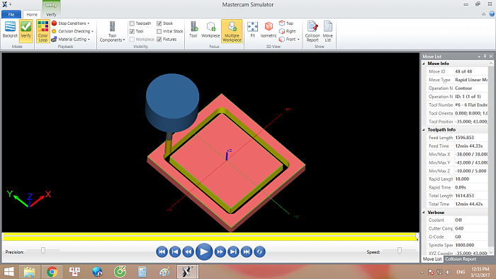

    Chào các anh em!
    Em cũng có 1 thời gia khá dài về gia công CNC nhưng em toàn phay nhựa và gỗ. gần đây em hay phải gia công thép...
    em hay phải gia công những chi tiết dạng tấm và cắt biên dạng.
    A/e xem hình ảnh em đang cho dao xuống trực tiếp mặt phôi với tốc độ ( Pluge rate ) 60 thôi mà rung cả máy và hại dao lắm!
    nhờ a/e tư vấn

    60 của bác là mm/phút hay mm/giây nhé. Nếu 60mm/giây là quá nhanh nếu phay thép, còn 60mm/phút lại quá chậm.

    mÌNH DÙNG MASTERCAM. THÌ LÀ TRÊN PHÚT.

    tốc độ đâm dao xuống phôi nhé bạn ơi! Dao 6 endmill. Xin chỉ giúp với thép mà cắt xung quanh như thế này. Thế nào hợp lý ạ???

    Có 4 kiểu xuống dao trong gia công hóc kín
    -đâm thẳng (với dao ko có lưỡi cắt ở tâm thì rung là đúng rồi bác
    -xuống dao theo lỗ khoan trước
    -ramp
    -helix

    Tốc độ xuống dao mình hay làm nhôm (ko làm sắt đc) thường là 350mm/phút, bác chạy 60mm/phút cho sắt thép là ok, nhưng có thể dao ko phù hợp như bác vusvus nói.

    Bạn muốn phay hình trên thì trước hết tai vị tri bắt đầu(x0,y0)bạn nên khoan mồi 1 lổ trước.có như vậy khi xuống dao không bị rần(vi giữa tâm dao không có me,trừ loại cắt lệch tâm)

    Vâng. Mình báyh gia công thép thì mình cũng khoan mồi rồi.còn phay nhôm thì nó mềm mình cú dúi xuống thôi
