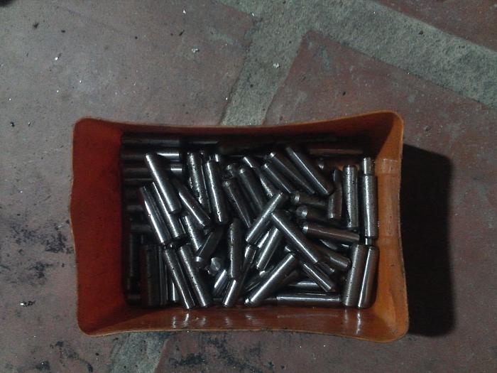

Cục tròn tròn đó tên là gì ợ? Để hồi đi mua luôn
ra mấy cái tiệm bán bạc đạn cũ ở Tạ Uyên mày cứ nói muốn mua mấy cái đũa lăn trong mấy bạc đũa là người ta bán cho , phi tầm 3-4mm là được . Mấy cái tiệm đó nó để bi và đũa cả hủ , nhìn vào chỉ cho người ta biết cho dễ.
Ốc công càng bé ta rô càng khó, dễ gãy mũi hơn.
Ray 25 bắt ốc công M6 đây ạ :
Con trượt cũng vậy luông :
Cái này em chỉ dùng dây inox đặc thôi ạ, nếu cụ sợ khoang không chính xác thì cụ mua lấy 2 cỡ dây, chỗ nào mình khoan cách cây ray xa quá thì mình dùng cây phi to, chỗ nào khoan bị gần thì chơi cây có đường kính nhỏ hơn
Hehe, ống inox đặc thì dễ kiếm
Huhu... chốt định vị sợ chết tiền thui bác... giá cả chốt định vị thường thế nào ợ?
chốt định vị trung bình cỡ 15k/c cụ linhdt1121 ah. mà ray dài như của cụ Gà mờ kia thì cũng hết vài chục chiếc là ít. trong khi mua đoạn dây inox đặc rẻ bèo.

Hehe, thế thì tốt nhất mua vài cây inox size khác nhau, cần miếng cỡ nào thì cắt cho nó tiện
Lần sửa cuối bởi Gamo, ngày 23-03-2017 lúc 06:44:33 PM.
Inox cây bán như cá vậy bác ah, mua về xài từ từ

hzaii kinh nghiệm dùng ốc ép ray của em là, lục giác côn M6, ra tạ uyên mua cây sắt tròn đường kính 4mm, dài 1 met, để nguyên cây ép vô ray luôn, ray mấy mét thì mua mấy met, 1 cây như vậy có 20k thôi, cắt làm gì cho tốn công. anh em khỏi mua chốt định vị chi cho tốn kém.

kiếm cây ti inox đó mà chơi bác ơi
