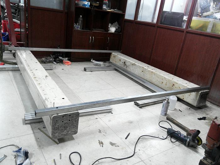

    Cứ nghĩ nó y chang chuyện mình mua sắt hộp về làm máy thui, đừng nghĩ là tay robot hay cái gì hết. Chỗ nào sai thì mài lại & bắt ray thì lỗ khoan vẫn cho điều chỉnh. Do đó thì target ray thẳng & song song sai 1%-3% anh thấy là là ok, 0.1% thì mới không khả thi.
    @nam ròm: thanks cu! Thật ra tau chỉ nhát là bắt đồng hồ so vào đó bị rung. Máy bé xíu thì nói làm gì nhưng tau tưởng tượng cái gốc bắt cây nhôm lên block trượt chỉ có 3cm, cây đó thọt ra 100cm, đặt 1 vật nặng lên đầu, chạy tới chạy lui mà chính xác thì nghi là ko ổn?
    Đang kế hoạch như sau:
    1. Canh đồng phẳng 2 vai bằng căng dây
    2. Cạnh bắt ray thì kiểm tra lại độ phẳng bằng pp rà mực
    3. Bắt ray master lên cho thẳng dưới 1% so với cây thước đá.
    4. Cây ray còn lại thì canh dùng pp tự lựa, dụ dỗ bằng nước mía từ lão Nam ròm
    5. Canh vuông góc: bó tay....
