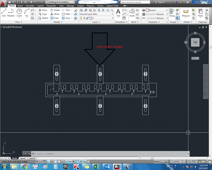

    Xin hỏi gia công phay CNC: Tiết kiệm vật liệu!
    Tình hình là em có chi tiết như trong hình. kích thước là 855x80x15.
    em mua 1 tấm phôi chiều x = 15 và chiều xy offset mỗi bên ra 15mm nữa để gá. nhưng em làm theo phương pháp này thấy phần bỏ đi nhiều quá. nhờ anh em xem hình ảnh và giúp đỡ nhé:

    muốn không tốn phôi thì phải tốn công mà em thấy công mắc nhiều lần phôi , thôi khỏi tính nữa cách này chạy 1 phát là xong , còn kiểu tiết kiệm phôi thì phải gá đặt nhiều lần , mất đi tính chính xác.

    bác đặt mấy bác cắt plasma ý , bác ấy cắt đối xứng ra thì đỡ tốn phôi hơn . hoặc là bác có máy cắt dây tung cuốc , cặt rẹt rẹt như hình chả bỏ tí nào. phần dư bán ve chai được tô cháo vịt nửa .

    Em thấy hình như trên phôi có lỗ xuyên, bác bắt ốc lên đồ gá phay dc ko. nếu bác làm số lượng nhiều thì ok)

    phải gia công số lượng bi nhiêu lận ah?

    Nếu trên chi tiết gia công bạn có thể thiết kế thêm vài cái lổ để nẹp xuống bàn thông qua chữ lỗ nầy thĩ sẽ không cần nẹp bên hông,đở tốn cái rìa.Vụ nầy mình khi làm nhôm mình luôn cho nó 1 hay 2 cái lổ
