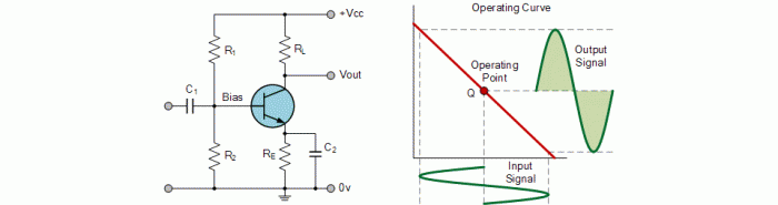

    Amplifier Class A
    Class A: Thiết kế cho hiệu suât thấp chỉ khoảng 25% (tức là nếu 100W công suất cung cấp đầu vào chỉ có 25W công suất phát ra ở loa, 75W bị tổn hao dưới dạng tỏa nhiệt trên sò hoặc đèn điện tử trong khi đó hiệu suất Class AB khoảng 35 đến 50% (100W đầu vào cho ra 50W đầu ra loa). Do đó kích thước và chi phí về vấn đề tản nhiệt cho sò công suất của Class A cũng vì thế mà lớn hơn so với Class AB. Điểm làm việc nằm ngay tại trung điểm của đặc tuyến tải. Tại trung điểm đặc tuyến tải các tín hiệu của ngõ vào sẽ được khuyếch đại 100% và chỉ cần một sò là đảm nhiệm được công việc này.
    Ưu điểm của ampli Class A là không có miền phi tuyến (nonlinearities) và méo xuyên tâm (cross distortion, turn on/off delay) do chỉ một sò duy nhất hoạt động. Âm thanh các ampli Class A theo đó được đánh giá là ngọt ngào, trung thực. Một điểm cần lưu ý thêm là các ampli có tên gọi “thuần” A (pure ClassA) sẽ hoạt động hoàn toàn ở chế độ A. Cần chú ý một số ampli có quảng cáo Class A nhưng thực chất chỉ hoạt động ở chế độ A ở miền công suất thấp, khi ampli bị yêu cầu hoạt động cho ra công suất lớn điểm làm việc sẽ chuyển sang chế độ AB.
    Amplifier Class A sử dụng một sò công suất (Bipolar, FET, hay IGBT) kết nối chung trong hệ thống phát cho cả hai nửa của dạng sóng, sò công suất sẽ luôn luôn có dòng điện chạy qua ngay cả khi không có tín hiệu chính nào. Do đó phần output sẽ không được tải đầy đủ cho dù sử dụng Bipolar, MOSFET hay IGBT, nó sẽ mang một mức bias Q-point ở khoảng giữa dòng tải. Sò công suất này không bao giờ tắt, đây là một trong những nhược điểm của Amplifier Class A.
    Để đạt được độ tuyến tính cao và gain, phần output của Amplifier Class A lúc nào cũng phải mang giá trị bias MỞ (hoạt động). Một amplifier được xếp vào class A khi dòng tín hiệu nghỉ ở phần output có giá trị bằng hoặc lớn hơn dòng tải cực đại (ví dụ: Loa) cần thiết để tạo ra tín hiệu output lớn nhất
    Do Amplifier Class A hoạt động trong phần tuyến tính, điện áp bias của sò công suất DC phải được bảo đảm ổn định để duy trì hoạt động hiệu quả cũng như mức sai số thấp. Tuy nhiên vì tầng output luôn luôn ở trạng thái MỞ, nguồn điện lúc nào cũng đi qua nó nên sẽ xảy ra hiện tượng sử dụng điện liên tục trong amplifier. Sự tốn điện liên tục này tạo ra mức nhiệt cao và vì hiệu quả chỉ khoảng 30% nên amplifier class A không có khả năng làm việc với các hệ thống khuếch đại công suất cao. Mức sử dụng điện liên tục của amplifier class A cũng đòi hỏi một bộ nguồn mạnh và được lọc điện ổn định, tránh các tiếng ồn khó chịu phát ra từ amplifier khi dòng điện trồi sụt.

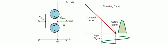

    Amplifier Class B
    Có hiệu suất vào khoảng 70 – 80%, tức là tiêu thụ 100W điện sẽ đưa ra công suất ra loa tối đa 80W, 20% năng lượng còn lại bị tiêu tán dưới dạng nhiệt nên khi chạy rất mát. Nhưng class B có độ méo lớn và âm thanh không hay nên ít được dùng trong các mạch audio cao cấp.
    Amplifier Class B được thiết kế nhằm triệt tiêu điểm yếu về hiệu quả làm việc và nhiệt lượng của amplifier Class A. Amplifier Class B sử dụng hai sò công suất Bipolar hay FET cho mỗi nửa dạng sóng với giai đoạn output được hiệu chính theo dạng “push-pull” (PP), mỗi sò công suất sẽ khuếch đại một nửa dạng sóng output.
    Trong amplifier Class B không có dòng DC bias vì dòng nghỉ của nó là 0, do đó công suất DC của nó rất nhỏ giúp cung cấp mức hiệu năng cao hơn nhiều so với amplifier Class A.
    Khi tín hiệu input có giá trị dương, sò công suất bias dương sẽ hoạt động còn sò công suất bias âm tắt. Ngược lại khi sò công suất bias âm hoạt động thì sò công suất bias dương tắt, tạo ra phần giá trị âm của tín hiệu. Điều này chứng minh rằng mỗi sò công suất chỉ tạo ra một nửa dạng sóng. Mỗi con sẽ hoạt động trong phần 180 độ của dạng sóng output với thời gian tương ứng nhau, tạo ra dạng sóng output tuyến tính hoàn chỉnh liên tục.
    Đây là thiết kế PP và có mức hiệu năng cao hơn so với amplifier Class A vào khoảng 50%, tuy nhiên nó cũng tạo ra mức sai số đáng kể trong phần tiếp xúc của dạng sóng vì điện áp input của sò công suất chỉ nằm trong khoảng -0.7V to +0.7V.
    Sò công suất output của amplifier Class B sẽ không hoạt động cho đến khi đã nạp đủ điện. Điều này làm cho phần dạng sóng có giá trị trong khoảng 0.7V sẽ được tạo ra một cách kém chính xác. Vì thế amplifier Class B không được sử dụng trong các hệ thống đòi hỏi độ chính xác cao.
