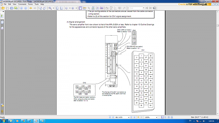

    em mới đấu xong up lên cho anh em tham khảo cho nhanh, thiếu gì các bác bổ xung thêm.
    J3 (HF-KPxx) MACH3
    10 = PP PLUSE
    11 = PG 5V BOB
    35 = NP DIR
    36 = NG 5V BOB
    20=21 = DICOM (NGUỒN DƯƠNG CẤP NGOÀI 24V)
    46=47 = DOCOM (NGUỒN ÂM CẤP NGOÀI 24V)
    15 = SON NỐI GND 46=47
    19 = RES
    42 = EMG NỐI GND 46=47
    43 = LSP NỐI GND 46=47
    44 = LSN NỐI GND 46=47
    48 = ALAM
    Dùng phần mềm bác Phương MD đã up trên diễn đàn. hoặc chỉnh bằng tay parameter
