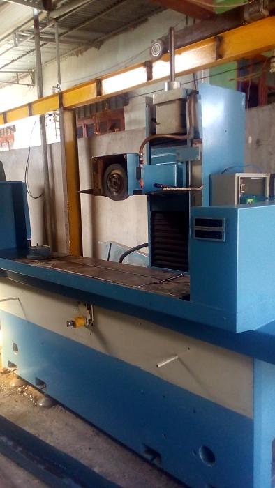

    Tình hình đã test x,y chạy tới lui bình thường còn lại thằng z lại gặp khó khăn. Vật lộn với con servo mitsu j2s 3 ngày trời mà vẫn chưa chạy ngon lành dc
