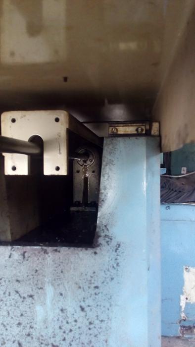

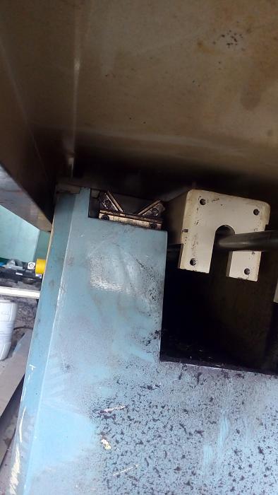

    Dẫn hướng của 2 tục xy 1 bên là ray dạng V 1 bên là mặt phẳng chạy rãnh ziczac dẫn dầu, vitme phi 39 bước 5. Hành trình max xyz 1200x450x420
ID:	34201Click vào ảnh để xem ảnh lớn hơn.
ID:	34202Click vào ảnh để xem ảnh lớn hơn.

    Điều đặc biệt ở e máy này là phần khung bên dưới hoàn toàn đúc bằng bê tông, chỉ phần bên trên di chuyển bằng thép. Ko biết nhà SX thiết kế như vậy mục đích là gì, nhưng nếu nó ko chạy là e khỏi bán ve chai dc lun
