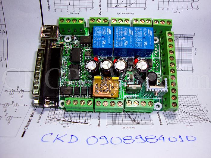

    Về mạch này thì nguyên lý cũng như mạch CKD giới thiệu ở trên. Nhưng có chút thay đổi ở phần output. Do trên BOB đã tích hợp opto nên có thay đổi xíu.
    Config Pin/Port trên Mach3 (dùng với Gecko G540), tùy trường hợp cụ thể theo BOB mà config số Pin cho phù hợp.
    BOB nguyên bản. Các version mới đã có nhiều cải tiến
Name:	20121103-Charge Pump (4).jpg

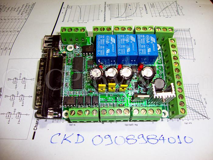

    Sau khi cắm cái Charge Pump option vào
Name:	20121103-Charge Pump (10).jpg

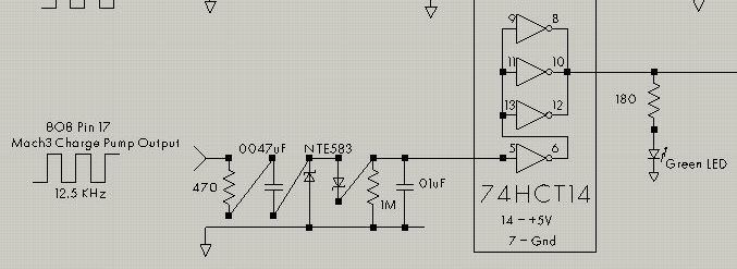

    Mạch được Gecko giới thiệu.
    Một mạch khác dùng IC 74HC14

    D3 dùng diode cùi mía 1N4007 được hem?
    6,681
    Lâu lâu mới thấy CKD có bài viết hay :x :x :x Thía bài plasma bao giờ đây? :x :x :x
    Ai muốn nội dung gì thì khui ra.. anh em sẽ lại lao vào. Muốn có bài tổng hợp thì chẵng biết khi nào vì.. phải có hứng & free time.
    D3 dùng diod gì thì.. thử thoai, nên dùng schottky diod. Tên tuổi cụ thể thì tra thôi chứ ít dùng nên không nhớ.
