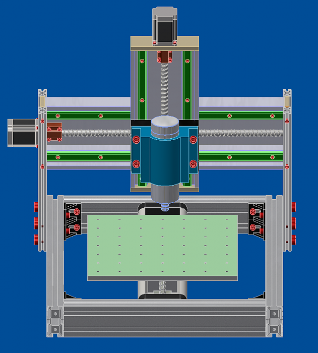

- Máy phay cnc mini hành trình 290x310x140.
- Do mới tập tành chưa có kinh nghiệm nên sẽ sử dụng full combo và nhôm định hình ạ. Và em dự tính là làm máy H - frame
- Chủ yếu chỉ phay các chi tiết bằng nhựa, gỗ và có thể thỉnh thoảng ăn nhôm nhỏ ạ. Chủ yếu làm để phục vụ đam mê của bản thân nên không yêu cầu độ chính xác cao lắm..
- combo hành XZ hành trình 310 x 140mm. sử dụng vitme 1610, ray 15
- combo Y là NSK hành trình 290mm, vitme 1510, sử dụng 1 ray bản 42
- động cơ em sử dụng step size 57
- bộ điều khiển và drive em sử dụng của bên machviet ạ
- spinde và biến tần---( chưa biết ạ. Khi nào xong phần cơ khí rồi tính tiếp ạ)
+) tiếp đến là bản vẽ :
Nếu máy chỉ phay nhựa gỗ thì mấy cái combo này ok lắm rồi. Cái vai dùng hai thanh nhôm hình 20x40 vậy e thấy hơi yếu xíu. Nếu được chơi nhôm tấm tốt hơn ạ.![]()
Nếu có thể thì Y làm bằng ray 15 .hai ray cch nhau khoảng 150mm .là dc rồi . combo y 1 ray 42 hơi yếu
CHỉ phay pcb thì ok .Phay nhôm chất lượng ko tốt

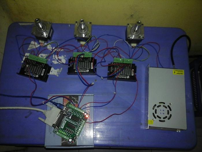

- đầu tiên e mua bo mach 3 và drive và step 57 về để tập đấu nối và tìm hiểu qua về mach 3 ạ :

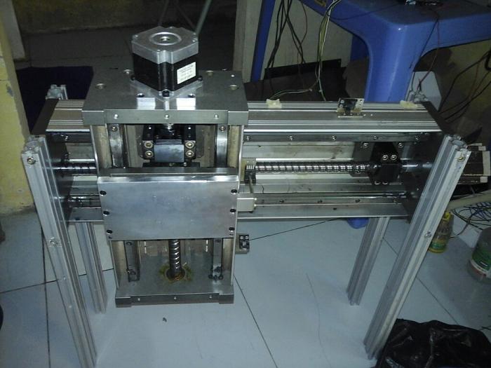

tiếp theo e vẫn chưa ưng ý lắm vs bộ z ạ.chưa biết sau này gắn spinde vào đâu. nên lại chạy tiếp cho e nó cái base sau này gắn spinde ạ:
ủa step 56 hay 57 vẫn lắp vừa mà .khoảng cách 4 cái lỗ là 47 mà .
ốp thẳng nhôm 15 hoặc 20 vào 2 cái đầu đó .ok đi

dạ. bác công tôn tiên sinh. bộ combo kia Mặt bích động cơ chuẩn motor step size 56 ( PK569, M569...), e lấy step 57 thường ướm k vừa nên mới phải chạy thêm ý..còn bờ vai của em nó thì giờ phải chạy bằng nhôm tấm à bác. 1 bên vướng step thế liệu ốp thêm vào có được không bác nhỉ?
Đó là size 60 .khoang cach 4 cai lỗ là 50x50 đúng ko
làm nhôm tấm thôi . cho step xuyên vai
mà bác có cai máy phay to bự đó .làm thép luôn đi

thế lắp y vào chiến thôi .làm nhẹ bê đi bê lại cho dễ .tầm 50 kg đổ lại thì để bàn tốt
mà cái tấm gắn spin đó sao không khoan lỗ bắt gá spin luc gia công đi

tại em chưa biết dùng spinde loại gì nên cứ để đấy ạ..không sợ đục lỗ rồi lúc tìm được spinde khác loại thì lại khó làm hơn ạ

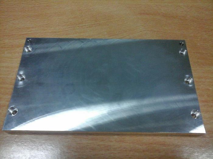

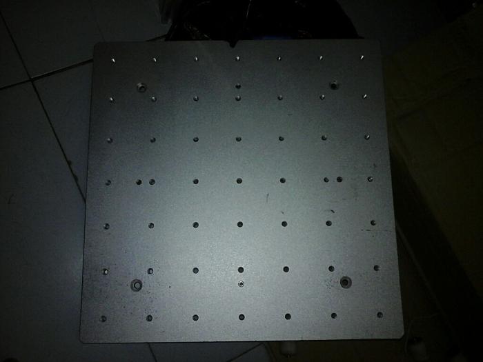

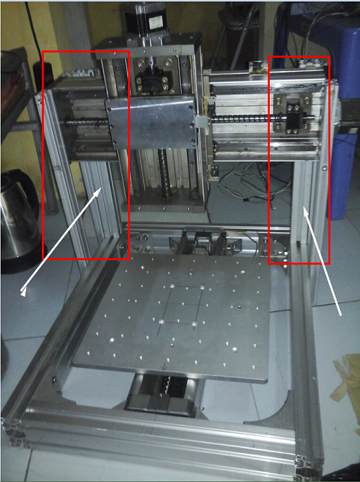

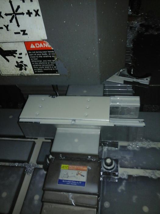

tiếp tục cập nhập ạ..e vẫn quyết định sử dụng vai bằng nhôm định hình. sau này không ổn sẽ nâng cấp sau ạ....
đục qua nhôm to vất vả quá ạ:
sau 1 hồi vất vả rà rà căn căn và quay tay. cuối cùng em nó cũng lên hình..căn chưa được chuẩn lắm.nhưng lười,,,thôi cũng kệ..thế mới biết các bác làm máy dung sai nhỏ vất vả đến nhường nào..
phần cơ khí coi như cũng tàm tạm rồi ạ..lại ngồi hóng.rình xem bác nào hở cái sờ pín thôi..
