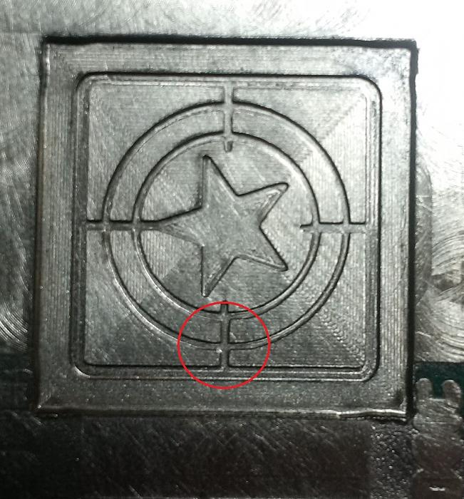

    Chạy méo hình, cần các cao thủ tư vấn
    EM chạy khuôn bị méo ở các góc tròn như hình
    Không biết vì lý do gì, mong các cao thủ chỉ bảo xem lỗi do cái gì và cách test
    Size 2.5cm x2.5cm

    Bác chạy Mach3 hay gì ạ? Nếu Mach3 thì khả năng chỉnh lại CV mode là xong

    Em chạy march3.
    CV MODE chuyển sang chế độ j anh?
    5,863
    vào trang setting của mach3 chính CV dist torleran nhỏ xuống và nhớ active nó

    VD dist torleran là sai số cho phép khi chạy const speed, càng nhỏ sẽ càng chính xác, nhưng sẽ phải chạy chậm

    Em đã chỉnh VD về 0.01 mà vẫn bị bác anh.
    Em chạy thử extract stop luôn vẫn bị ah
    Liệu có phải do phần cứng không bác?

    Nó bị méo ở các chỗ nối của 4 cung tròn bác ạ,
