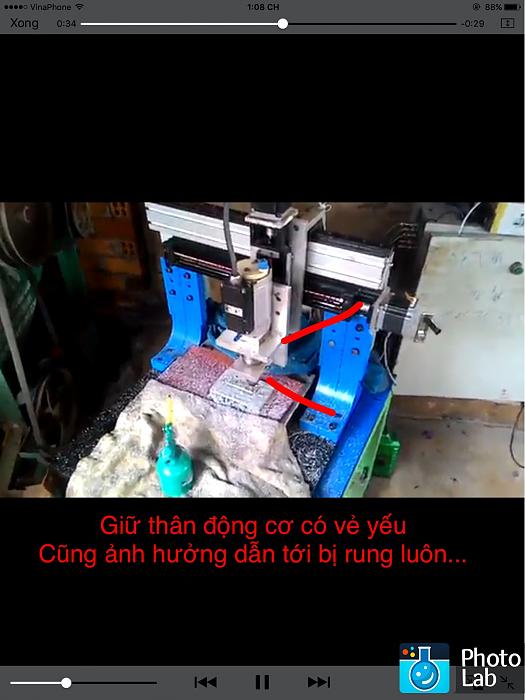

    Đây bác ạ. Nhưng mà con máy này e đang định rã ra làm lại đây ạ, hành trình nó bé quá. Tính quay cái tấm đế lại để trục X hành trình dài lên tý, còn Y thì cỡ 300 là được rồi
  12. #8
    Thợ bậc 5 Đăng Tuấn's Avatar
    172
    69
    Được cám ơn 18 lần
           ở 17 bài viết
    http://forum.cncprovn.com/threads/75...Ma-Thuot/page7
    Theo cảm nhận của mình là zầy..

    Còn Sờ Mó được e nó cảm nhận 9 xác hơn...

    Dạ vâng, cái máy này thì còn nhiều vấn đề lắm bác. Như bác nói đấy thêm nữa là trục Z cũng khá yếu. Nhôm mỏng có 12ly thôi ạ. Bởi vậy nên em mới tính rã ra làm lại
