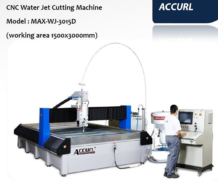

    Loại này được không.

    Trích dẫn Gửi bởi haianhelectric Xem bài viết
    Con này 5 trục hả bác? Nhu cầu của e cần 3 trục thôi bác ạ
    E ở Hà nội, bác ở đâu vậy? Bác cho e xin báo giá nhé
    Loại này có cắt được kính không bác?

    Trích dẫn Gửi bởi duccuong1974 Xem bài viết
    60000psi nó cắt inox 200mm, thủy tinh thấy trên youtube cắt được 100mm.
