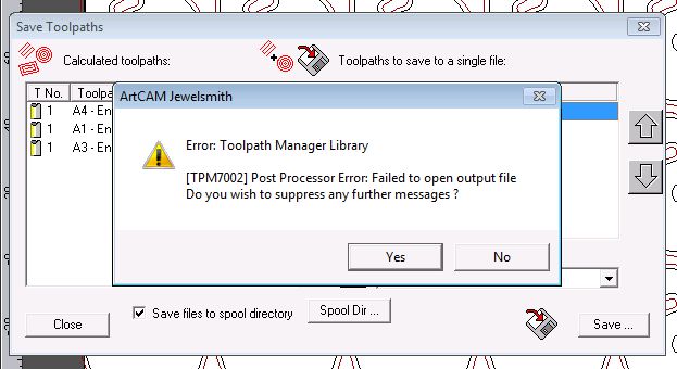

    ArtCam tự nhiên báo lỗi và không xuất file được.
    Mình đang dùng ArtCam Pro 2010. Trước giờ đang xài bình thường, tự nhiên hôm nay mở máy lên làm việc thì bị báo lỗi này, không thể nào xuất Code được. Các cao thủ giúp mình với (xuất code cắt 2D bình thường thôi).

    Cái file name là tiếng việt à bác chủ

    File Name là tên không dấu bình thường. Điều đáng nói ở đây là lôi cái file cũ ra, có sẳn ToolPaths đã thiết lập sẳn, thử save lại file Code mới thôi mà vẫn bị như vậy.
    Uninstall ArtCam xong cài lại vẫn bị y chang vậy mới lạ.

    có thể
    Cái con dao để bác xuất code ở file artcam trước đó bác đã edit thông số nó khác với library tool hiện tại nên ko thể xuất ra đc . bác thử chọn lại dao mới

    Em hay bị vậy nếu đặt tên file dài có dấu. Nên tên file hay để rất ngắn và không dấu..

    Cái file đó đặt tên vầy nè "Nap mica". Hết biết luôn òi, bữa nay giải phẩu nó lun, cài mới hết. Tẩy não mày thử xem mày còn chướng hem. Hihihi
