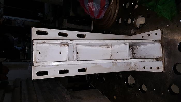

    Lâu lâu quay lại cập nhật dự án của mình vẫn đang tiếp tục giai đoạn thiết kế. Hiện tại mình tham khảo thiết kế trên mạng thì có rất nhiều máy H có vai và X dính liền với nhau. Không biết làm sao nó gia công mặt đế vai H và mặt bắt ray cho vuông góc được. Hiện tại mình muốn gia công đế vai H và mặt bắt combo vuông góc với nhau.
    Thân,
    Anhkhoi
    máy phay giường hoặc bào giường còn ngon chác được
    máy nhỏ nhỏ của china em thấy quang cáo dùng dmg 5 trục để gia công
    Nếu dùng máy phay giường chắc phải có đầu chuyển hướng spindle 90, từ đứng sang nằm ngang độ giống cái của bác Luyến. Mà đúng là phải máy khủng một chút tại mấy cái vai này không hề nhỏ ...
    vai thường cũng cở 200mm đổ là dùng dao phay lăn rồi cán dài .. nói chung là 5đ thôi
