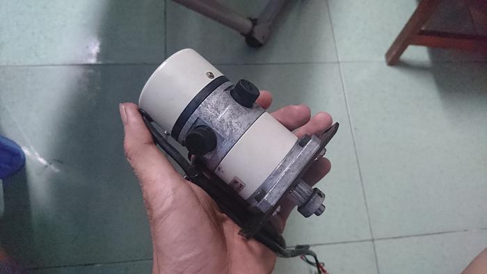

    Hi các bác, e có con DC này, ko biết cho nó chạy đc ko ah
    Chắc là OK thôi.
    encoder bao nhiêu xung vậy?
    Lần sửa cuối bởi huanpt, ngày 09-04-2017 lúc 06:34:09 AM.
  10. #8
    Thợ bậc 7 huanpt's Avatar
    Gò Vấp - Sài Gòn
    953
    277
    Được cám ơn 319 lần
           ở 205 bài viết
    Hehe, chạy êm ko anh?
    CŨng êm đấy chứ, nhưng mà có nhiều cái thua xa ac servo.
    Nghịch ngợm thì vậy thôi.
  11. #9
    5,894
    động cơ DC cho chất lượng truyền dôtg tốt nhứt đó ợ
    mấy chú brushless bị vấn đề torrque rip khi chuyển phase
    Lần sửa cuối bởi nhatson, ngày 09-04-2017 lúc 07:39:11 AM.
